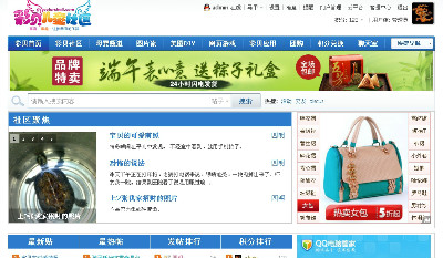

我看了很多首页N格,都只能安装在论坛。如果自己diy的话,就可以随便放哪里,门户,论坛都可以。
       演示网址:www.colorshell.com (彩贝儿童社区)
       交流QQ:6588367

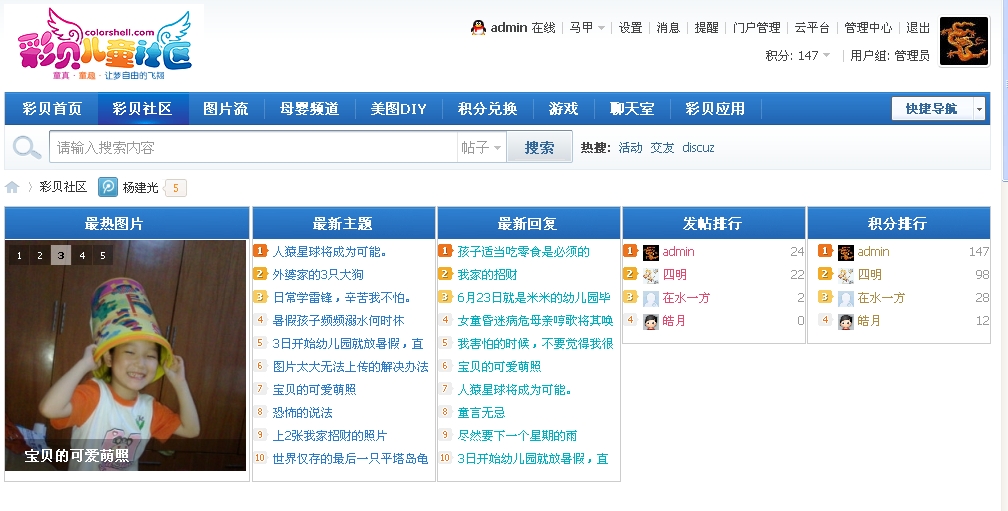

       先放张图片:
这张是放在论坛的5格。
       从图上可以看出其实我把首页N格设置成了上下2排。每排占整个横幅的2/3。而右边的1/3我用来放置广告。如果你学会了自己DIY首页N格,就可以随你心意,放在门户或论坛,1排2排3排,3格-N格都可以。只有你想不到,没有你做不到。

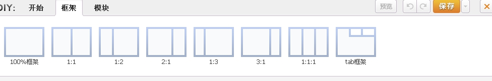

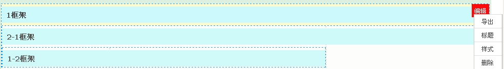

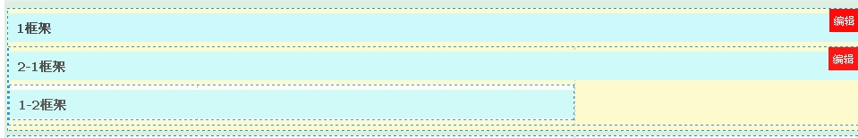

先拖一个100%的框架放在下面空白处,(鼠标按住100%框架拖动就可以了。)在拖一个2:1框架在100%框架的里面,别放在外面哦。应该是2:1框架套在100%框架里面。再拖一个1:2的框架在2:1的框架里面。
到这里就做好了第一排的3个框架。

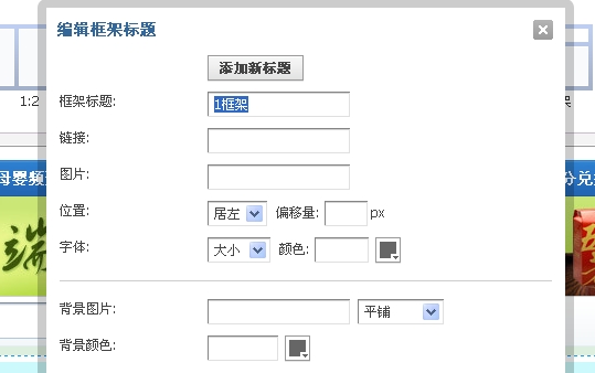

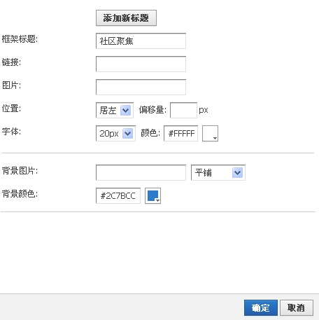

       点击100%框架的右上角的红色的编辑(注意是红色的,红色的是框架,蓝色的是模块)-----标题。把【1框架】去掉,点击确定。按上面步骤把2:1框架的标题也去掉。
         点击1:2框架的红色编辑,把框架标题改为社区聚焦,字体选20px,颜色白色。把下面的背景颜色选蓝色。点确定。这样标题栏就做好了。

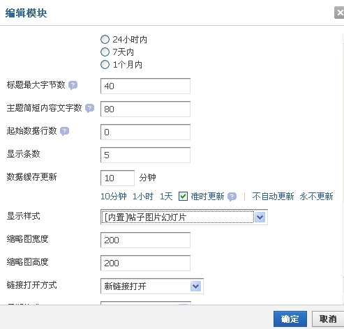

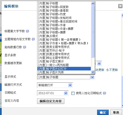

         3.点击 模块------论坛类------帖子模块。拖到1:2框架的1里面,就是最左边的框架。这样就会弹出一个窗口,把标题改为最新热图,也可随意。
         在修改一些设置选项。显示条数5。数据缓存更新选1分钟或10分钟,把准时更新打勾。这里要注意,如果你的论坛人少或没人点击,那么更新是很慢的,不会实时更新,除非你点击diy---这个模块的蓝色编辑-----更新。显示样式一定要选【内置】帖子图片幻灯片。图片高度和宽度是随你选择的,如果你把图片放在1:2框架的2里面,图片宽度就可以调大点。要注意如果你打开浏览器发现图片和旁边的版块错位了,那就是你的图片设置的宽度太大了,调小点更新一下就可以了。这样你的图片栏就做好了。

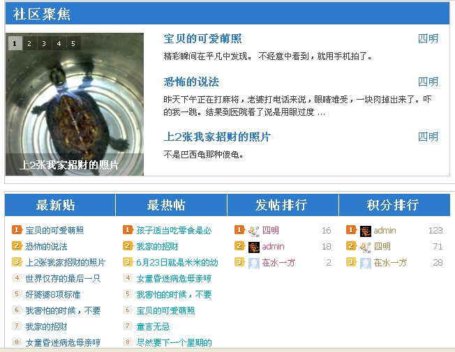

现在做第二个格子,1:2框架的2部分,论坛类------帖子模块。数据来源(这是指定调用论坛数据的那个种类,有指定贴,精华帖,最新贴,热门贴等。数据版块,显示样式。都可以选折一下。
       4.现在做第二排的4格。先拉个100%框架,再拉个2:1框架。然后是2:2框架。最后拉4个100%框架到2:2框架里。这样1:1:1:1+广告这样的框架就拉好了。按上面的步骤把标题栏设置成最新贴,最热贴,发帖排行,积分排行。最新贴和最热贴都是论坛类---帖子模块。注意发帖排行和积分排行是会员类的会员模块,数据来源里可以选择。
      这样首页N格就完成了。只等备案下来就可以投放广告了。是不是很简单。
