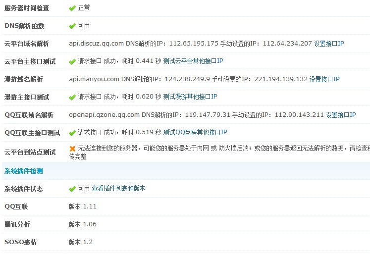

我的空间是godaddy空间,国外的虚拟主机,原来用的是bbs.sicau.com,现在换另外一个域名,但是后台云平台数据用不起,照论坛一切办法搞了都不行。不知道是不是必须要用云平台数据,我关闭了,登录新网站,总还是跳转到原来的域名网站去。我看了data/cache_domain.php 这个文件总是自动生成原来的网站,把里面的默认主域名设置为新域名,设置文件权限为禁止写入,才解决问题,搞了很久都没搞好。
老版地址:http://bbs.sicau.com  国外空间
新版地址:http://bbs.sicau.cc  国内空间
老版空间后台检测:
同步站点信息失败
站点信息
找回也不行。操作失败:云平台访问您的站点失败,请检查您的站点是否出于内网、是否有防火墙等限制 (#104)

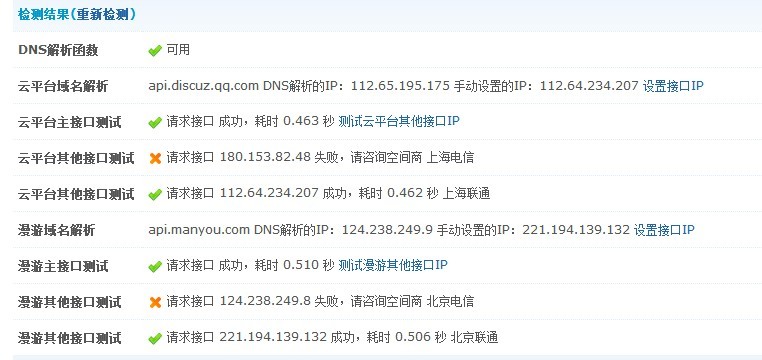

请问下 住接口测试正常 其他接口测试失败也影响吗?照我的意思是主接口是主要的,其他接口是备份接口,只要主接口正常就不影响其他接口正常使用
otherbank 发表于 2012-7-13 17:27:20 | 显示全部楼层
你的接口是没问题的,这样是可以使用的。
云平台id和key是唯一的,不要多个站点同时使用,这样势必导致其它站无法使用。
你的站http://bbs.sicau.com/ 无法访问,http://bbs.sicau.cc 这个跳到http://bbs.sicau.com/,请先把底层域名和空间设置好了,再来调整云平台的使用
(两个站不要使用相同的数据)

既然你说正常 可是 3.访问http://bbs.sicau.com/cloud_4b9309310a3a985b3d4e9f861f9fdc.php 访问失败,提示 操作失败:云平台访问您的站点失败,请检查您的站点是否出于内网、是否有防火墙等限制 (#104)
