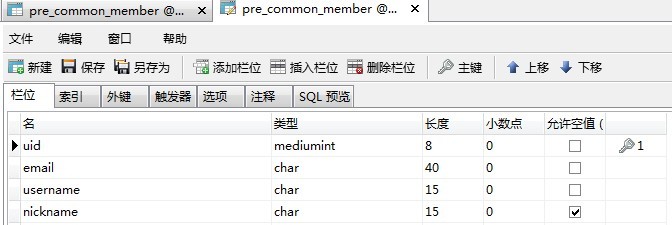

1、数据库pre_common_member 新建 字段 nickname 类型char 长度  15
     这里没有使用自定义字段是为了更方便操作一些。

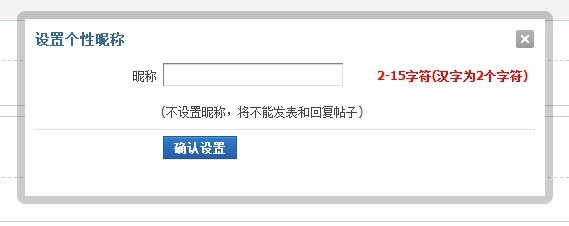

2、登录后,使用ajax提醒用户设置昵称,不设置将不能发帖和回复。
     在这里没有在注册时直接填写是因为论坛与其它程序进行了整合。注册没有在论坛注册。而且也考虑到中途使用这个功能。老用户也能设置昵称。
