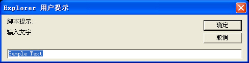

例如以前我做过的BOX代码按钮实例
var box_normal = "输入文字";
var box_help = "插入带框文本";
var box_normal_color = "输入颜色";
那么效果如下:
