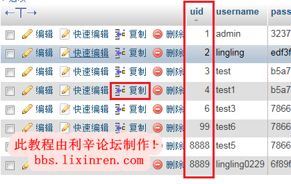

第一步:打开 pre_ucenter_members  表后看右侧,如下图

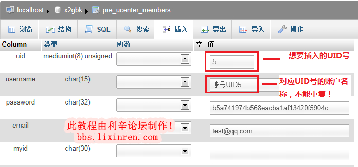

第二步:自己看下UID列,缺少uid5的会员账号信息。那我们点击UID4账号行的复制。进入一步,如图!
首先输入缺失的UID值为5,然后把账号改为:“账号UID5”,密码还是延续UID4的,后面也可以更改。修改完之后点执行。
这样你就可以用  UID:5的账号名:"账号UID5" 来登陆并激活!

按照上面第二步操作,把UID改成10000,点执行,即创建UID为10000的账号信息,接下来注册的会员就从10001开始往下递增了!
