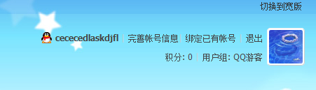

第一:在用新QQ初次登陆网站的时候,转到首页之后会显示如图1:

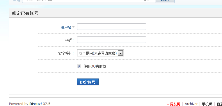

我在点击完善账号信息和绑定已有账号两个链接之后都出现了如图2所示:
没有完善信息页
而且在帖子中如果要发表帖子也会显示完善资料后可以发布帖子,但是点击弹窗的完善资料连接,也是出现上图所示内容。
根本找不到完善资料页面,如果想要正常还得按照正常的注册流程来注册。

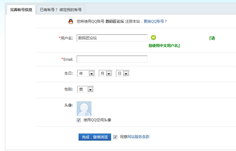

第一:后台》全局》注册与访问控制》打开“开放qq注册”
第二:找到source\plugin\qqconnect\connect\connect_login.php文件,搜索代码
将 $utilService->redirect($referer); 改为
dheader('Location:member.php?mod=connect&referer=index.php');
就可以qq初次登陆直接转为完善信息了。
