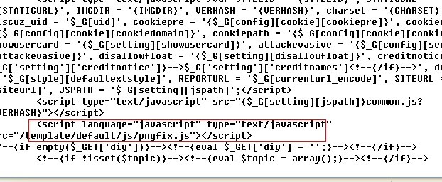

大家经常上传透明LOGO PNG格式时候 IE8没发现什么问题。可一到IE6就出现一个灰色背景,影响了网站形象。现在提供下解决办法。本人也是从网上找到的JS。解决了这个问题。。。希望能帮到大家。。。。
安装方法:
把pngfix.zip 解压上传空间里,然后把JS他插入 /template/default/common/header_common.htm 相应位置。这样可以解决大家PNG LOGO不透明的问题了!
pngfix.zip (782 Bytes, 下载次数: 1175)

楼主还在吗,新手啊。我也遇到同样问题
把你的js下载下来了,但是怎么插入你说的那个位置啊,js根本就打不开嘛
用记事本打开复制里面类容插入到你说的位置可以吗,望指示
