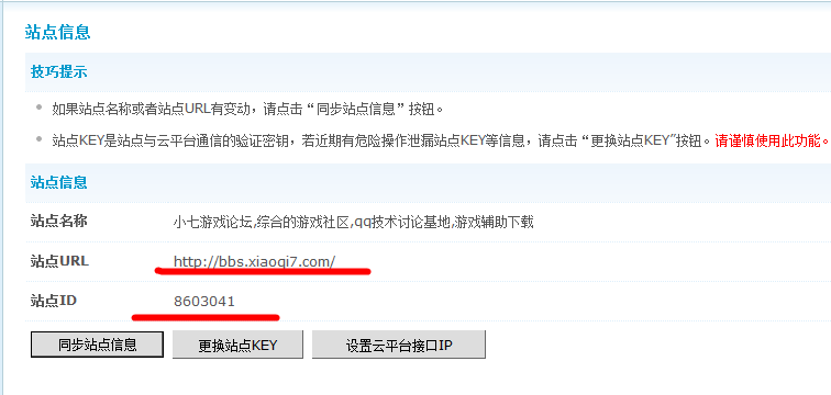

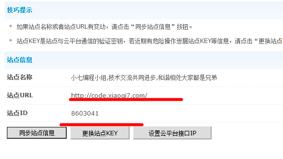

 楼主| 小花匠-小华 发表于 2012-8-13 17:41:51 | 显示全部楼层
otherbank 发表于 2012-8-13 09:54
识别的不是主域名,是云平台id,你关闭一个站点的云平台,不会影响另一个站点的云平台使用,另一个站点请同 ...
情况就是这样  ID居然是公用的。。开通的时候自己这样的?
我怎么给code.xiaoqi7.com用不同的ID。。。。
我现在如果在bbs.xiaoqi7.com的云平台点击同步站点信息 。。
code.xiaoqi7.com的 纵横搜索  就自动搜索 bbs的帖子
求管理出解决方法。、。

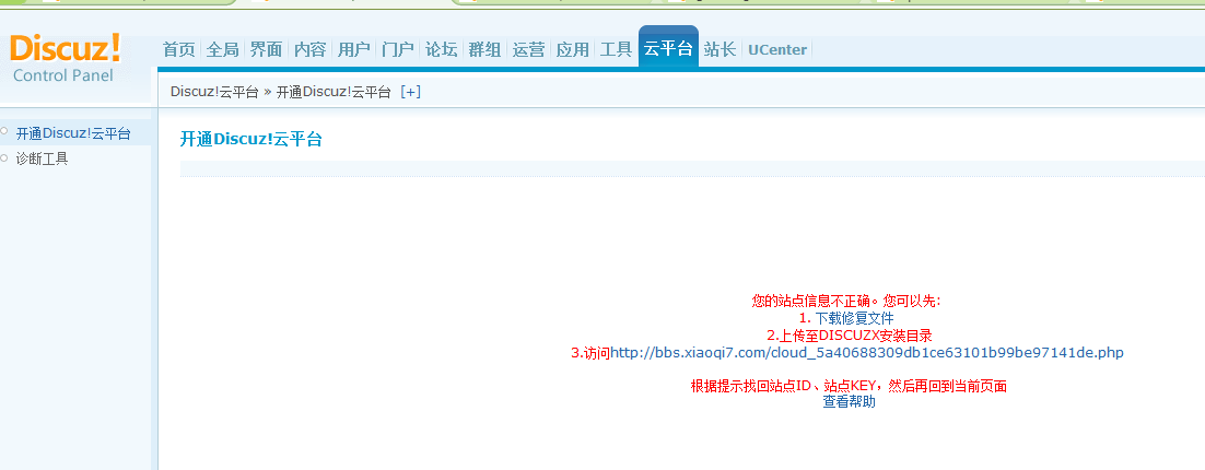

 楼主| 小花匠-小华 发表于 2012-8-14 13:57:19 | 显示全部楼层
otherbank 发表于 2012-8-14 11:12
诊断工具有提示:一套云平台id和key只能用于一个站点,你前面两个站点共用一套数据做法是错误的。
对于bbs ...
按照大哥的解决方法
走到 8、用上面的域名http://zanshi.xxx.com/登录后台, 按提示重新开通Discuz!云平台,这次一定要绑定你想绑定的QQ号;
这步就不对了。。出现这个图
如果修复的话 又用了前面的那个老数据了。。。。

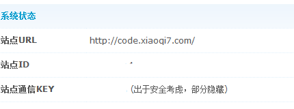

 楼主| 小花匠-小华 发表于 2012-8-14 14:05:57 | 显示全部楼层
按照大哥的解决方法
走到 8、用上面的域名http://zanshi.xxx.com/登录后台, 按提示重新开通Discuz!云 ...
111.png 成功了。。。谢谢管理的帖子和帮助
。。最后处理方法 。在那个诊断工具  这里都去掉以前的信息。。
然后开通成功。。。。。
