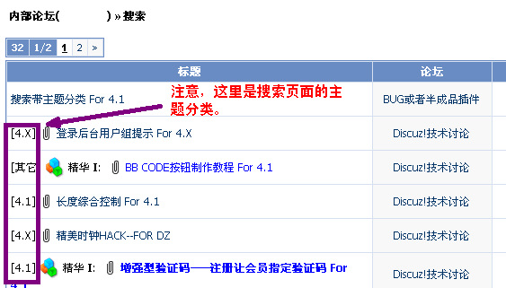

这个能实现在搜索结果的帖子标题前面加主题分类,如果没有分类就不显示。昨天开始弄~终于搞成功了。这个HACK居然是最不顺利的,估计这个东西让其他人做也会有比较多的麻烦……

改这个HACK的心得(有点长~):
记得以前刚开始在学校学程序设计时,老师就说过程序能培养一个人的思维能力。可不~在这个修改小东西上面,绕了好大的弯子才绕回来。这个HACK按照一般人的思维,由于主题分类和帖子不是在同一个数据表上,所以需要根据TID条件查询两次。刚开始我是查找与threads中的与threadstypes表里面的typeid变量,如果两个相同,就赋值到新的数组中,然后在HTML模板中LOOP下就可以了,理论上PHP那步是没有错的。但是很麻烦的是,偏偏这个模板已经有LOOP,如果在循环体中再循环一次,HTML的显示效果非常糟糕。我尝试修改了判断和显示顺序,都不能达到效果。
后来我换了种思维,直接在PHP中查找threadtypes里面的typeid变量,然后直接赋值到新数组,根本就不要考虑TID的问题了。然后在HTML输出时候,LOOP下,然后加IF判断TYPIED是否一致就可以了。
这么简单的方法终于还是被我找到了,但是我相信程序的确是能很大程度地改变人的思维模式。
