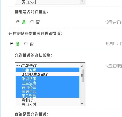

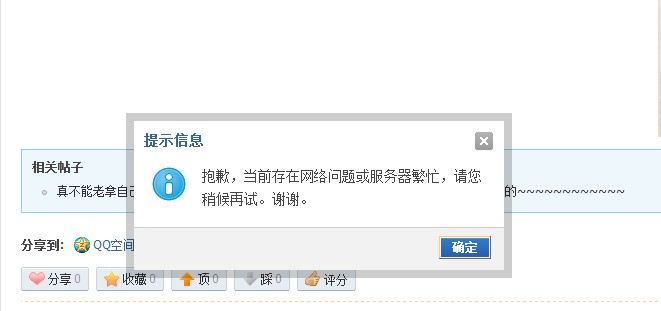

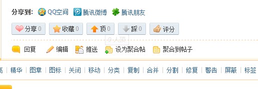

我还原了系统模版也不行。我修改的模版的内容页,是可以显示手动推送到微博的,但点一下显示系统繁忙
我截图说明一下。后台已经开启同步到微博
内容页有显示分享到腾讯微博
手动分享提示

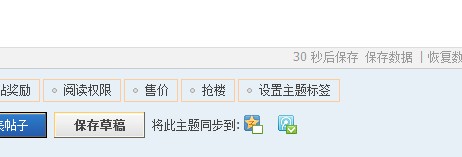

发新帖的时候,同步到微博也选择上了,个人空间是可以同步的,所以我测试的时候没有选择个人空间,微博选择了,但却是无法同步
这不奇怪了吗,实在找不到原因了

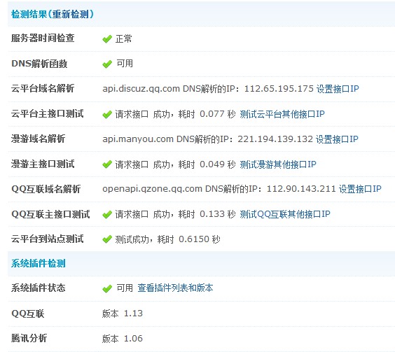

诊断工具显示
