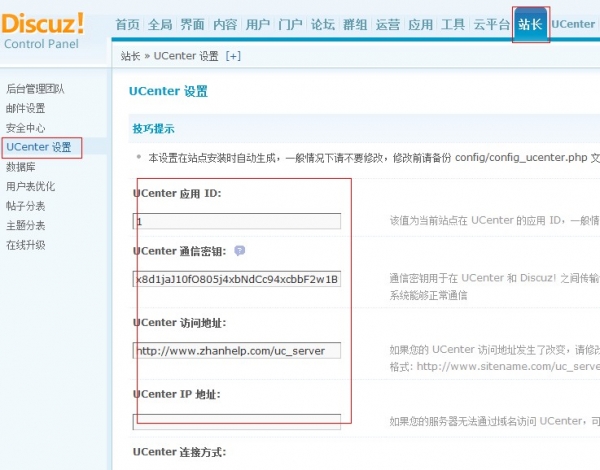

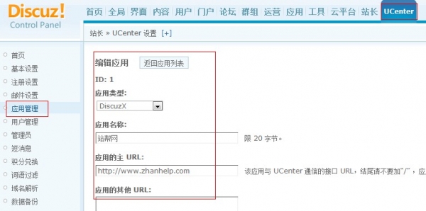

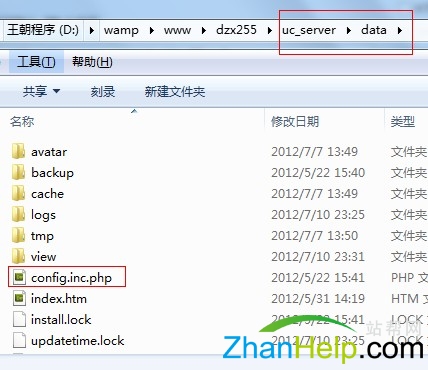

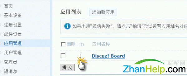

UC通信的解决方案有很多,但万变不离其宗,就是2个配置文件config目录下的config_ucenter.phpuc_server\data目录下的config.inc.php,和后台2个位置后台--站长--UCenter设置UCenter--应用管理--详情--编辑应用,具体4处如下图所示。
检查UC通信问题的四处五点:
四处5点UCenter--应用管理--详情后台--站长--UCenter设置config_ucenter.phpconfig.inc.php
1、Ucenter应用 ID固定UCenter 应用 ID必须与前同define('UC_APPID', '必须与前同');define('UC_APPID', '必须与前同')
2、URL应用的主 URL即论坛地址UCenter 访问地址define('UC_API', 'http://www.zhanhelp.com/uc_server')
3、UCenter 通信密钥4处一致4处一致define('UC_KEY', '4处一致');define('UC_KEY', '4处一致');
4、UCenter IP 地址服务器的IP服务器的IPdefine('UC_IP', '服务器的IP');
5、UCenter 表前缀UC数据库表前缀define('UC_DBTABLEPRE', '`dx25`.pre_ucenter_');UC数据库表前缀define('UC_DBTABLEPRE', 'pre_ucenter_');UC数据库表前缀
一般网站目录权限设置正确,直接在后台修改2处相关设置即可解决,如果搬家后出现,需要检查下配置文件的表前缀,如果后台设置后无效需要把2个配置文件下载本地来对比检查。

IDC866.com 发表于 2012-9-1 00:06:41 | 显示全部楼层
通讯问题 其实这样就完事了。
根本不用看那两个 config 文件。  编辑那两个文件也是没用的。
只需要在后台修改就OK了。  (只改文件是不会改数据库里的)
通讯问题  和ID 问题,,都会出现这样的头像问题。
空间函数限制?  头像上传正常吗?  头像能传就没问题。
不能传就照这个去设置一下,  如果还不行,你可抓一下这两个图大家看看:
解决方法,看图:

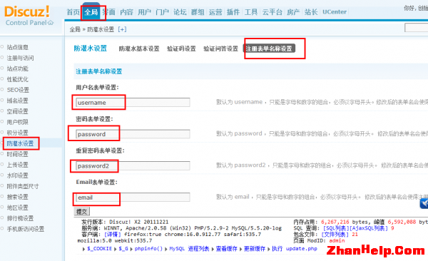

  3、如果还是出现该问题,请检测后台--全局--防灌水设置--注册表单名称设置,详情请看:
注册时提示用户名小于3个字数,这个问题也可能是因为UC通信失败导致的,不管是什么原因导致的,如果大家遇到这样的问题可以先检查UC通信是否正常,如果UC的ID/KEY/URL/IP和后台-站长-UCenter里面的一致说明UC通信是正常的,然后在使用下面的方法修复解决:
红圈中的表单名称 设置成自定义的
例如  username     改成   username1
         password    改成   password1
         password2  改成   password3
         email    改成   email1

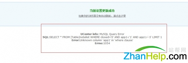

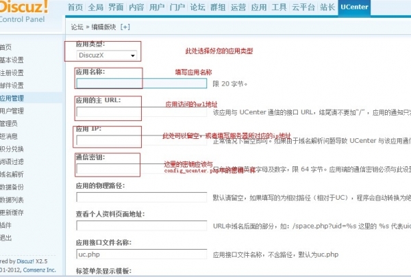

情况四、更新缓存提示:notelist where closed="0" AND app1<"1" AND app1>"-5"
解决方法:检查后台的应用ID是否一致
手动添加uc应用及其 提示notelist表缺少appX字段的处理方法
有些用户不小心将uc中的应用给删除了,这时候我们可以通过手动添加方式,将删除的应用给找回。
首先:
填写好途中的 选项,并勾选 “是否开启同步登录”、“是否接受通知”
这是时候也许你会发现通信已经成功。但是实际上,添加还没有结束哦
注册的时候也许报这样的错误:
提示  notelist表缺少 app1字段,下面我们来分析原因:

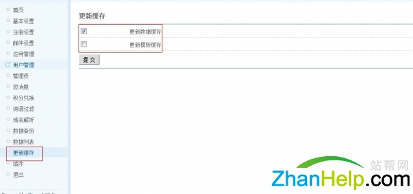

因为 我们将uc中的应用给删除了,notelist中的对应的app1(应用的appid对应)字段也被删除。但是我们的配置文件没与及时更新,如:config_ucenter.php 中的 UC_APPID 、 uc_server/data/cache/apps.php 中的 appid没有及时更新(报 缺少app1字段正式因为 apps.php中没及时更新) 程序读取的通信密钥和appid都是读取 apps.php的 信息,有时候用户的通信失败也可能是此处没及时更新导致。提示:data/cache/apps.php 文件是需要写入权限的。

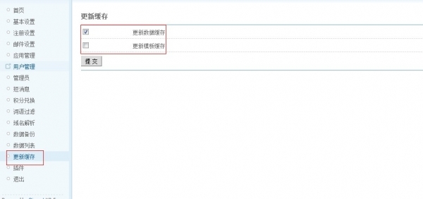

现在我们知道了,还有两处需要更改。config_ucenter.php 中的 uc_appid 可以直接编辑此文件将其更改为与uc应用对应的 appid。或者直接在论坛后台 --站长--ucenter设置中更改。
uc_server/data/cache/apps.php 文件我们直接可以在 通过更新缓存(uc中心 --更新缓存-勾选)
在此处更新缓存,上面提示到如果 apps.php文件如果没有写入权限,更新缓存也是没用的
手动添加uc应用提示notelist where closed="0" AND app1<"1"
有些用户不小心将uc中的应用给删除了,这时候我们可以通过手动添加方式,将删除的应用给找回时会提示提示notelist where closed="0" AND app1<"1" AND app1>"-5",这个主要是UC应用的ID和论坛  站长UCenter设置里面的ID不同导致的。
注册的时候也许报这样的错误:
提示:notelist where closed="0" AND app1<"1" AND app1>"-5",notelist表缺少 app1字段,下面我们来分析原因:
在此处更新缓存,上面提示到如果 apps.php文件如果没有写入权限,更新缓存也是没用的。如果还提示notelist表缺少字段,请清空 uc中的通知列表 、并重新登录后台。

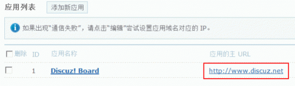

解决方法:检查uc_server\data\avatar目录下头像是否存在,检查下后台--站长--UCenter设置的URL是否正确。
情况六、进入后台UCenter显示404或者其他错误
解决方法:检查下后台--站长--UCenter设置的URL是否正确。
情况七、退出登录的时候显示一段404错误

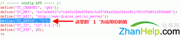

解决方法总结如下:
1、检查站点配置文件中的 UC_APPID 与 UCenter 中的应用ID是否一致
以Discuz! X2.5为例,配置文件的目录为:./config/config_ucenter.php 找到如下图所示的位置
这里的值必须与 UCenter 后台中应用ID的值保持一致,如下图所示。
2、应用的主 URL 地址即站点地址必须与 UCenter 后台的应用地址相同
比如站点的访问地址为:http: //discuz.dismall.com ,那么 UCenter 后台该应用的地址也必须是 http: //discuz.dismall.com。

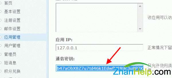

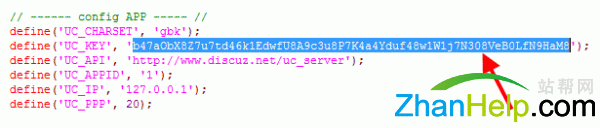

3、配置文件中的通信密钥必须与 UCenter 后台的通信密钥保持一致
配置文件的通信密钥可以在./config/config_ucenter.php 中看到。
这里的密钥必须和 UCenter 后台的保持一致。

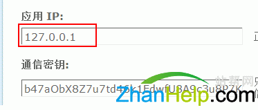

4、UCenter IP 地址要与服务器的 ip 地址相同,可以在配置文件中修改 IP 地址,如图
同理,UCenter 后台的应用 IP 地址也要和配置文件中的一致。
应用管理中,编辑站点应用即可看到如下图所示:

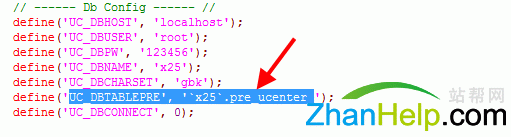

5、检查配置文件中的表前缀是否填写正确,位置在./config/config_ucenter.php 中
