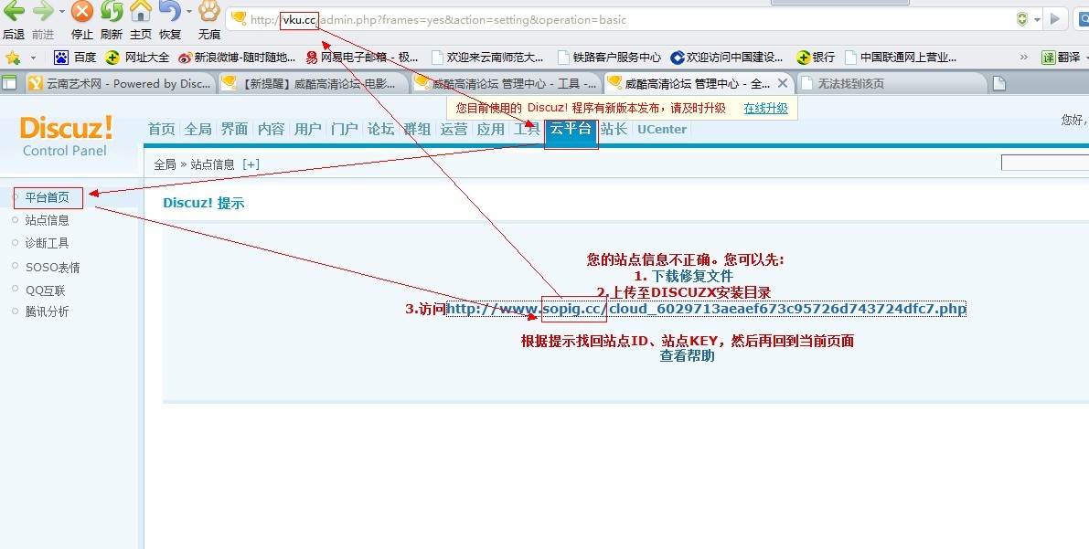

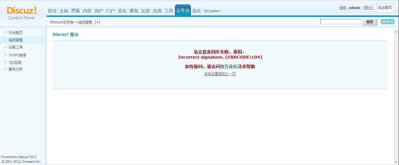

问题如上(现今用的域名显示以前的域名)

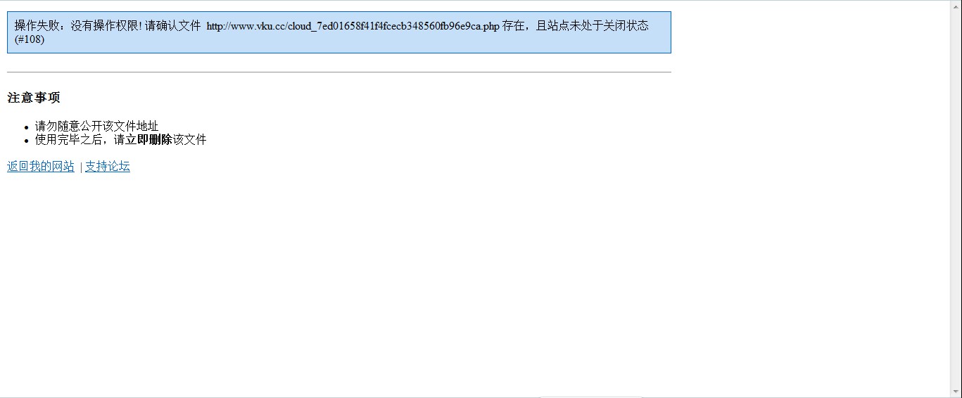

下载上传安装之后的无权限
站点信息同步显示的问题... ...
就是这个问题 我记得没做过什么不应该做的 不知道为什么会变成这样哦!  问题诊断却显示一切正常。
拜托帮我解决下 {:soso_e149:}

域名不同,说明你这个站点用的数据库,不是你域名下的数据库。
那个域名是你的,还是拿的别人的?
如果是拿的别人的重新开通云平台,如果是你的,可以用这个方法还原云平台使用,你还原之后原站点就不能使用了:
先用原域名指到指到这个服务器,然后进入站点后台->云平台->诊断工具下,点击手动修改站点ID/KEY,在弹层里将站点ID、KEY删掉,同时将云平台状态改为尚未开通云平台。
进入后台-》云平台下重新开通云平台,会有url重复注册的提示,按提示找回ID和KEY即可。
找回后,再用新域名登录站点后台同步站点信息。
