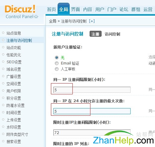

一、注册与访问控制的设置
防灌水最主要的就是入口,如果没有注册肯定就不会有灌水,那么注册设置就是防灌水的核心设置了。
1、通过邮件发送注册链接:是;2、密码最小长度:8;3、强制密码复杂度:数字大小写3个开启。
4、同一 IP 注册间隔限制(小时):5
5、同一 IP 在 24 小时允许注册的最大次数:5
4和5可以防止注册机批量注册,增加相应的注册成本。

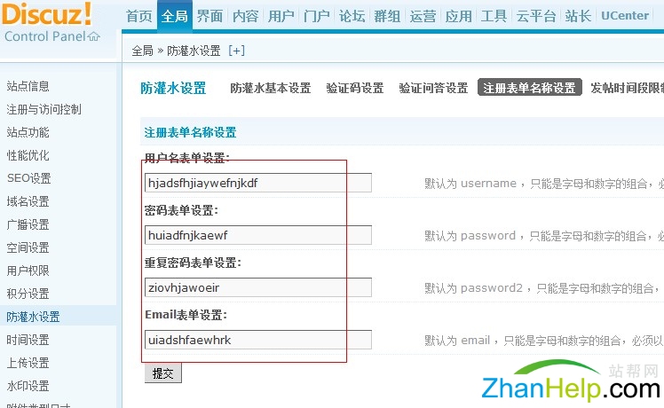

4、注册表单名称设置:对注册机有一定作用,建议大家一定修改,可能有同学不知道该如何修改,只要里面是字母开后的任意字符都可以,如下图所示。

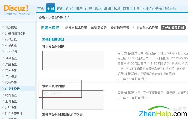

5、发帖时间段限制:一般晚上论坛没人职守,可以设置夜间无人时间发帖为审核,如下图站帮网论坛的设置。

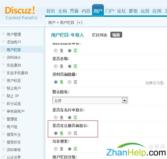

四、用户栏目
设置用户栏目也是为了修改注册栏目,增加用户成本,同时对注册机有一定的作用。找适合自己栏目的一个,然后点击编辑--是否在注册页面显示:是。
