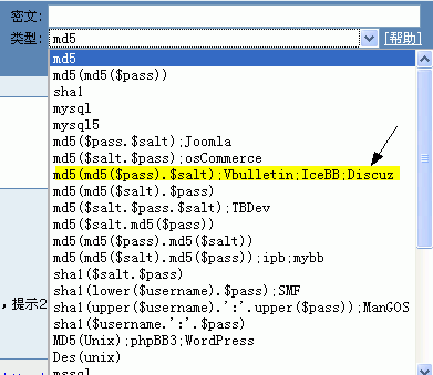

目前Discuz系列,准确说是UCenter1.6,对账户口令的处理方式是md5+salt。MD5早已不安全,单次MD5值现在可以很容易在网上找到对应的明文(复杂的需要付费)。自己找块显卡用GPU来跑MD5的彩虹表也很轻松。 网上对于dz的口令处理机制直接就有专门的选项
一旦论坛被拖了库,基本上所有用户口令就成明文了,也许这个就是例子 https://discuz.dismall.com/forum.php?mod=viewthread&tid=3122525

 楼主| mark35 发表于 2012-10-8 22:17:24 | 显示全部楼层

前端js md5一次,后端php掺盐md5一次,这种双重处理只要拿到了salt没说破解不了的,除非明文是超长的字符串~
准确说不是“破解”而是跑字典,因为md5是摘要算法。而DES,AES这些对称算法才是加密算法,对应的才有“破解”。

 楼主| mark35 发表于 2012-10-8 22:21:07 | 显示全部楼层
枯心树 发表于 2012-10-8 22:18
如果mysql不小心被人端了。。。那可以破解那些密码不?
我一楼截图里面高亮的就是拿来找已经跑出字典的呀。
如果启用了SITESALT,那么那种方式基本就无效了,必须每个站点跑一次字典
