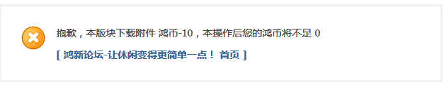

此方法是本人自己摸索出来的。网上我反正找了好久都没有找到教程,只能自己去修改了。
下面是没有修改前的截图。
方法如下:用FTP软件找到\source\language\lang_message.php这个并下载这个文件。记得千万要备份这个文件,以防出错。推荐用专业PHP编辑软件修改代码。找到第927-929三行代码文字,如下:

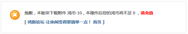

修改好的演示效果如下:
可以到我的论坛注册一下看具体效果:http://bbs.hhxin.com/
