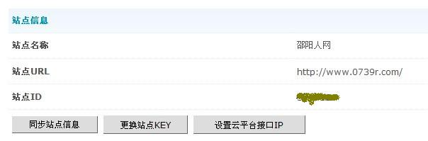

 楼主| 平平来了 发表于 2012-10-18 21:52:25 | 显示全部楼层
站点信息显示是对的:

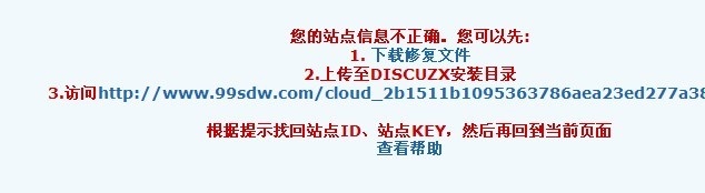

可同步站点信息显示就错了:
咋问题呀。。。。。。。
 楼主| 平平来了 发表于 2012-10-18 22:01:12 | 显示全部楼层
不知道云平台从哪里测出我的域名是www.99sdw.com了呢?
因为我一直在用的域名是www.0739r.com,一直在用,一直正常。

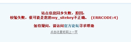

otherbank 发表于 2012-10-19 11:12:52 | 显示全部楼层
说明你这个站点数据库之前是www.99sdw.com 这个站点的,你copy了那个站点数据库,如果你要找回之前云平台信息需要这样操作:
先用原域名指到指到这个服务器,然后进入站点后台->云平台->诊断工具下,点击手动修改站点ID/KEY,在弹层里将站点ID、KEY删掉,同时将云平台状态改为尚未开通云平台。
进入后台-》云平台下重新开通云平台,会有url重复注册的提示,按提示找回ID和KEY即可。
找回后,再用新域名登录站点后台同步站点信息。

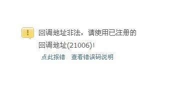

 楼主| 平平来了 发表于 2012-10-19 13:20:08 | 显示全部楼层
说明你这个站点数据库之前是www.99sdw.com 这个站点的,你copy了那个站点数据库,如果你要找回之前云平台信 ...
按你的步骤做完了,可最后的云平台的站点信息提示: 无此站点信息。咋办?
otherbank 发表于 2012-10-19 17:30:48 | 显示全部楼层
你是用www.99sdw.com 这个域名指向你站点的吗?
 楼主| 平平来了 发表于 2012-10-20 10:22:06 | 显示全部楼层
不是。可能上次调试模板,用www.99sdw.com这个域名新做了个论坛,导入了www.0739r.com的数据。但两个域名都是各指向各自的不同的网站,虽然数据是一样的,但是不同的数据库
难道这样就使云平台误以为我的站改域名了?
otherbank 发表于 2012-10-22 10:42:44 | 显示全部楼层
不是。可能上次调试模板,用www.99sdw.com这个域名新做了个论坛,导入了www.0739r.com的数据。但两个域 ...
云平台和站点是有对应关系的,同一站点的数据不要copy给其他站点使用,后台诊断工具有一句提示:
站点ID是您的站点在云平台的唯一标识,请勿和其他站点共用一套站点ID和站点通信KEY
上面说了你找回云平台id的方法,请按上面的方法进行:
先用原域名www.99sdw.com指到指到这个服务器,然后进入站点后台->云平台->诊断工具下,点击手动修改站点ID/KEY,在弹层里将站点ID、KEY删掉,同时将云平台状态改为尚未开通云平台。
