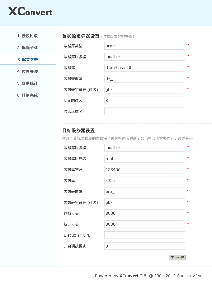

1、  用XConvert 2.5.1 ,在填完数据库信息后,点下一步,没任何反映。

 楼主| cabinhou 发表于 2012-10-19 12:02:26 | 显示全部楼层
有没更具体点的建议?先转2.0吗?
 楼主| cabinhou 发表于 2012-10-19 12:07:32 | 显示全部楼层
或者告诉我怎么把16位的MD5密码转换成DX2.5的密码格式,现在还没搞懂DX2.5的密码是怎么加密的,应该不是32位MD5,即使是,也麻烦,好像没有16位转32位的方式,只有32位可以转16位的MD5.
