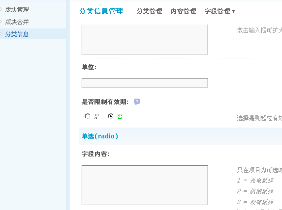

discuz2.5 utf8转gbk后分类信息的字段值还在数据库bbs_forum_typeoption表里,但是点击相应的字段进行编辑的时候,里面是空的,没有任何信息
显示不出来,论坛的帖子列表里也是空白的没有显示,为什么啊???

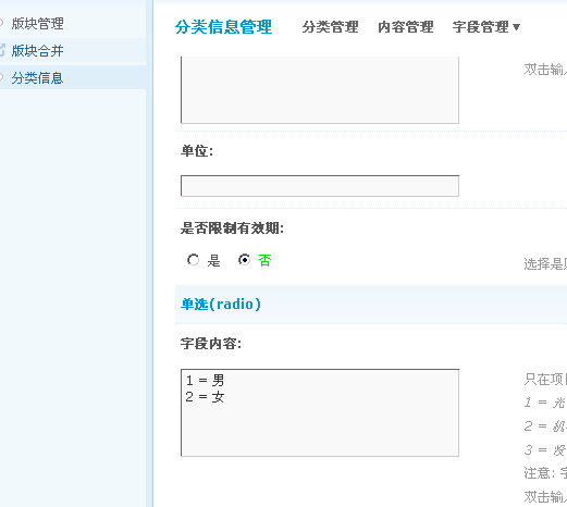

但是重新输入一遍,在进行编辑的时候就可以看出来了
我的论坛的分类信息太多了 编辑起来太慢  很着急  请大家帮帮忙

解决了一部分  使用的是413188828提供的方法 十分感谢
地址是https://discuz.dismall.com/thread-2750134-1-1.html
大家看的时候顺便顶他一下 表示支持
但是有一部分字段还是没有解决 不知道为什么?请大家帮忙
