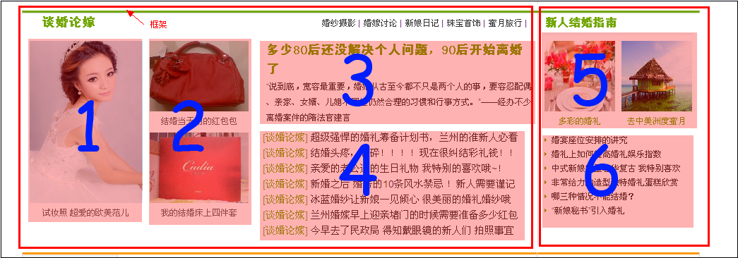

1. 模块需要合并 ,也就是说 一个模块能增加 调用不同的数据 。数据能够标示位置 ,或其他。
分析 :
      如果需求是 每个区域 都要求 不同的数据 ,就需要建立 6个模块 。做一个复杂的频道 ,一个页面超过 40 个模块 ,在帖子推送处显示 ,超过模块 。就算某位编辑能固定常用模块 ,查找几百个 不常用模块时 仍然 很浪费时间 。
建议 :
     创建一个帖子 模块 ,帖子内部 增加
    标签 ,下面是一个演示代码 :
    1. [list="谈婚论嫁_头条图片_1号区域"]
    2.     [loop]
    3.     <div>xxxx</div>
    4.     [/loop]
    5. [/list]
    6. [list="谈婚论嫁_图片推荐_2号区域"]
    7.     [loop]
    8.     <div>xxxx</div>
    9.     [/loop]
    10. [/list]
    通过在模块 内部增加 list 标签 ,减少模块数 。推送处显示如下:
    通过上面的 处理 , 只需 2个模块 就能构建出 复杂的 内容显示 。精确控制 。

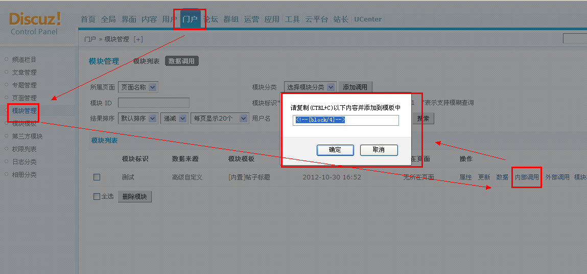

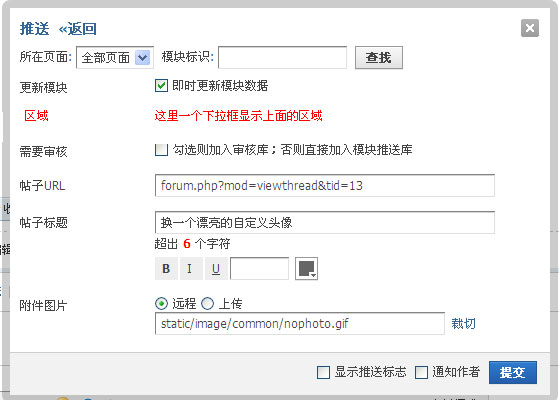

2. 内部内部数据调用 {block/xxxx}   , 如果是管理员身份 ,增加模块前台显示 ,和前台推送 。
需求 :
        模块内部 调用 无疑是模版 高级 开发人员的 一大利器  ,没有 DIY产生的 垃圾代码  。给精确 控制 数据 提供的方便 。但是 一旦用了 数据内部调用 {block/xxxx}  , 就给 前台推送 造成了 困难 。
建议:
      希望在使用 {block/xxxx} 调用的时候,前台能显示 下图所示的界面 ,这样才有 作用 。浮动显示 不要有 太多样式 ,以免破坏模版设计者 的 CSS精确 控制  。
js调用也可以显示为原生 ,也不冲突 。只希望 在 {block/xxxx}调用的时候能处理下
这样 通过 {block/xxxx} 调用 也可以前台推送 ,不用到帖子页面 一个个找 模块 ,效率提高很多 。
希望在 {block/xxxx} 调用时不要参杂 过多的 DIY样式 ,避免变形  ,污染页面

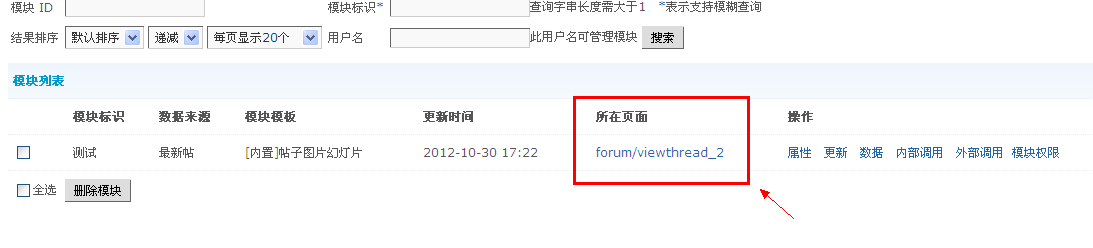

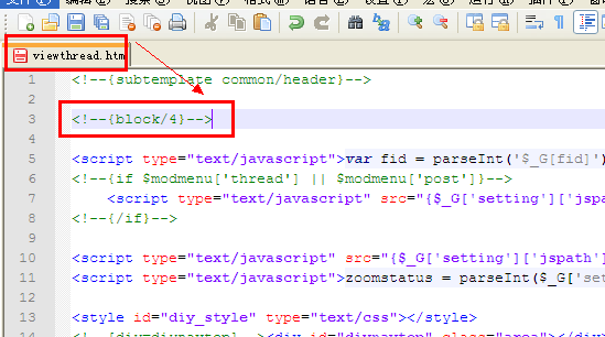

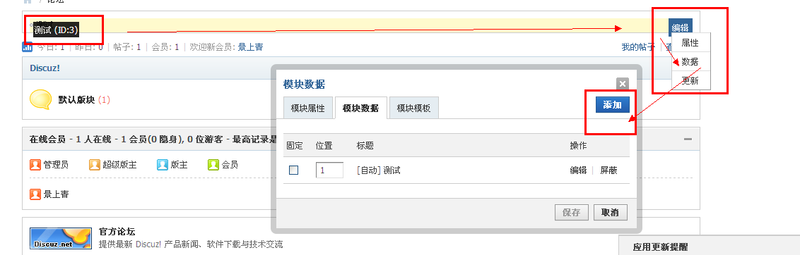

3 , DIY 的 页面的处理 仍然不尽人意  , 其他页面的处理还可以 ,但是 , viewthread 页  , forumdisplay 页仍然存在 逻辑上的错误 。
获取内部调用代码 :
将内部代码 加入 viewthread 模版 :
刷新页面 看到 后台 :
看到了 forum/viewthread_2 这个页面 ,
问题分析  : portal页 ,forum页 ,等 这个都处理的 还行 ,但是 一到 viewthread  ,forumdisplay 就显示的比较差了 。
forumdisplay 页 ,也就是 论坛版块页 ,因为可能要给每个版块 自由 DIY以实现不同效果 ,在后台这个地方能直接显示为版块名。这样显示 公共页 , 版块1  ,版块 2
forumdisplay 页 ,也就是帖子阅读页 ,这个能允许 自由 DIY 就扯谈了 ,实际应用中  就一个 帖子公共页 。
至于其他的 专题页 ,频道 页 ,也需要进行 改进显示 。
这里的几段 代码   需要 大力  改革 ,进行 重构 。 否则 就是 烂尾  一样 ,甩都甩不掉 。
