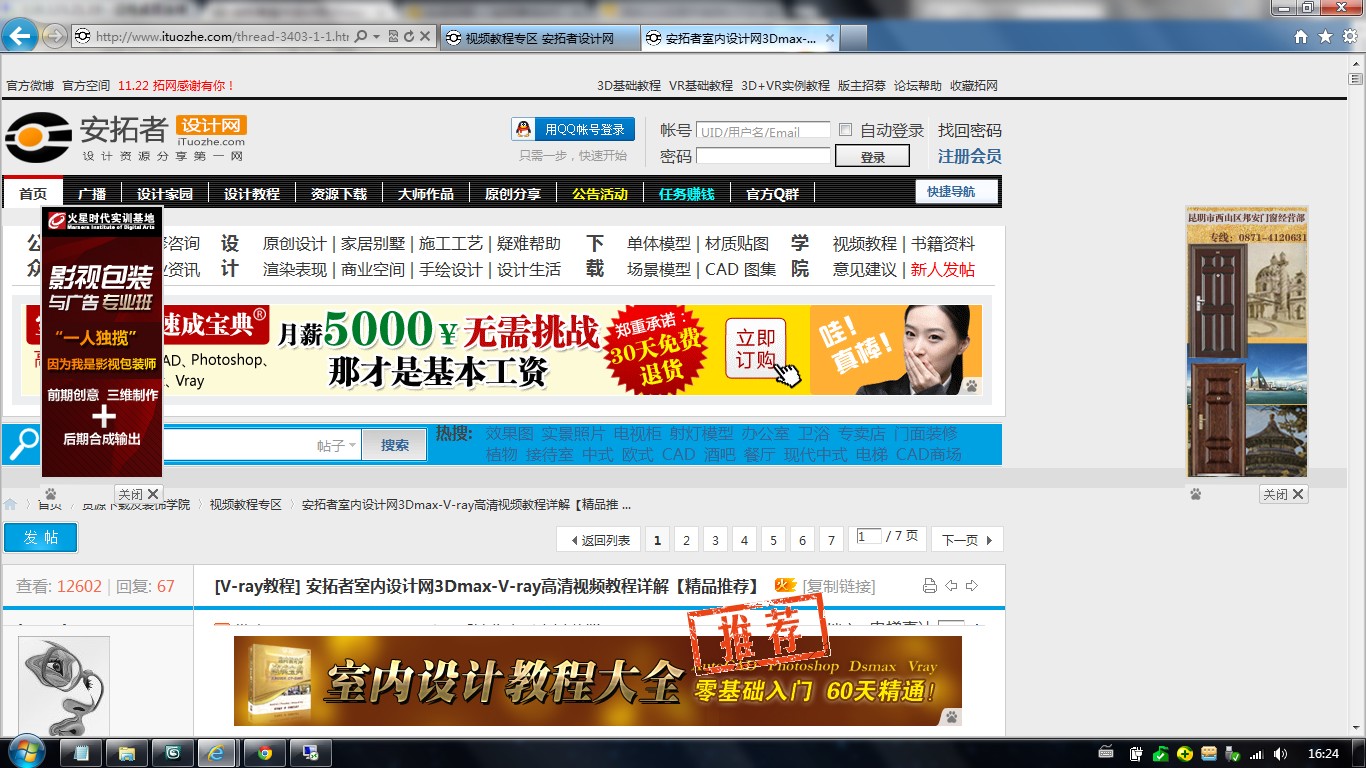

升级QQ互联之后  在没有登录的情况下,帖子页显示不正常,(主页是正常的)
本人测试是用chrome 及IE9浏览器。下面是错误截图!而且在这种错误下,无法使用注册帐号登录,只能QQ互联登录。。登录之后显示就正常了!(以下是没有登录以前显示的不正常!)
网站首页地址:www.ituozhe.com
出现问题的内页链接:http://www.ituozhe.com/thread-3403-1-1.html
以后都不敢升级了,不管是什么的升级,之后都会有各种问题!
好像DZ的升级不是解决BUG的,而是带来各种BUG的!

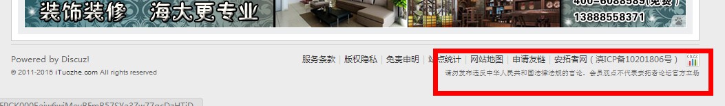

注:以下问题是升级最新版本之后,文件全部替换之后的问题。所有的CSS文件我都没有更改过,就替换了一个页脚  footer.htm文件..
我继续说一下问题,可能是你说的这个方法我不太懂,折腾半天还是一样,没用。我太笨了。
然后我把程序全部重新升级,文件全部替换,,然后问题仍然存在!
而且还是有的板块有这个问题,有的板块没有这个问题!好神奇!
比如:
这个板块里面的帖子都会出现这个问题(第一次打开不会出现,【刷新】之后就出现问题了)
http://www.ituozhe.com/forum-45-1.html(随便点击一个帖子进去,刚进去正常,随便刷新下就出现字体变大问题)
但这个板块的帖子不管怎么刷新都不会出现问题:http://www.ituozhe.com/forum-88-1.html (你说神奇不神奇)
【【【【【以上问题均是在没有登录的情况下发生的】】】】】登录之后所有问题都正常。
下面这个问题是登录之前登录之后的区别,两个图。

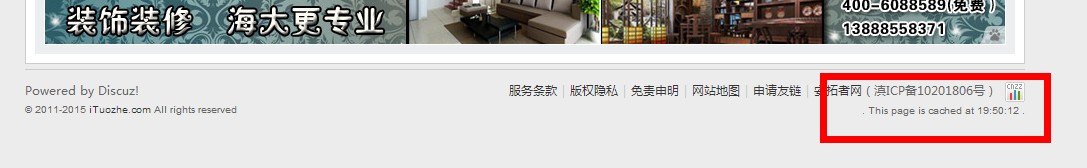

我只替换了修改过的footer.htm文件,以下是未登录状态下的显示。非正常。因为字已经被我修改了。
也就是说在非登录状态下,没有调用 footer.htm 其中的一些文件,【我乱猜的】  但前面powerer by 下面的却调用了。所以觉得好神奇!
以下是登录状态下的显示,是正常的。
