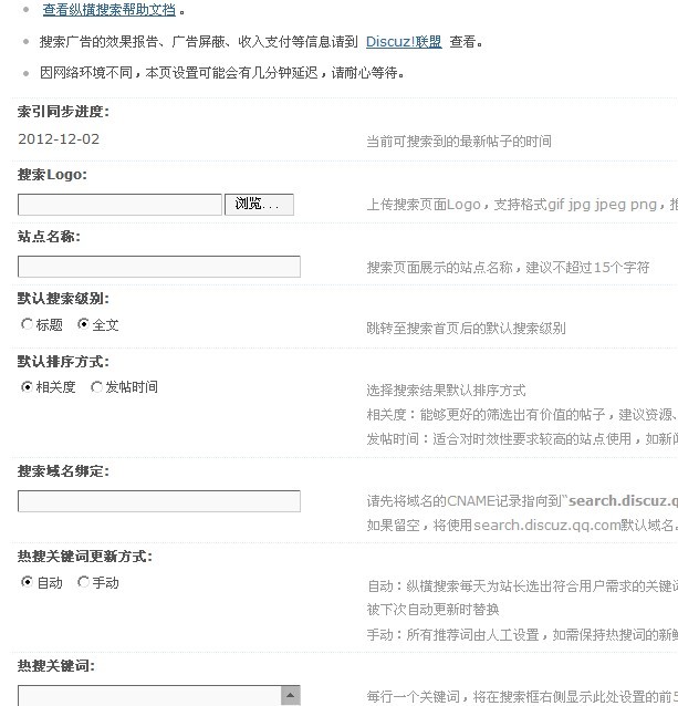

问题很纠结,我先说一下。请版主多谅解。
第一次做论坛的时候:我论坛是二级域名bbs.145.cc [名称为:世盟论坛] 没启用一级域名,
然后绑定的是so.145.cc[名称为:世盟论坛]
因为某些原因,bbs.145.cc 关闭了。
第二次我继续做论坛的时候就启动了一级域名www.145.cc [名称为:一四五站] ,然后绑定的也是so.145.cc
现在出现的问题是:
直接输入:so.145.cc 显示的还是世盟论坛。但是如果你从:www.145.cc首页搜索的时候却又能显示为:一四五站。
另外后台那里提交了N次也没更改过来,好像还是没用那种。

so.145.cc  域名已经绑定bbs.145.cc这个的云平台。
两个处理方法:
1,www.145.cc 这个云平台绑定其他域名,不要再绑定so.145.cc,会冲突
2,先还原bbs.145.cc这个云平台,到纵横搜索中将之前绑定的搜索域名so.145.cc取消,再到新的站点上绑定这个搜索 域名

 楼主| sam1008 发表于 2012-12-3 20:14:44 | 显示全部楼层
两个处理方法:
1,www.145.cc 这个云平台绑定其他域名 ...
晕死了。早起服务器被格式化了,还有其他方式吗?
otherbank 发表于 2012-12-4 11:51:46 | 显示全部楼层
我在4楼已详细回答:
1、更换搜索域名
2、取消之前的搜索域名绑定,然后绑定到你新云平台
