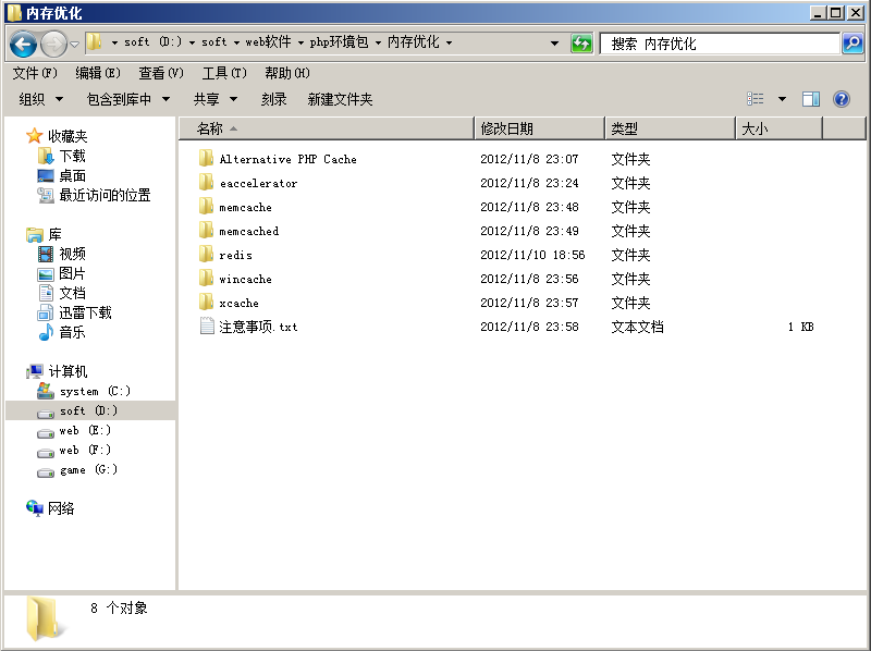

  php优化一直是当前网站发展的趋势,随着网站硬件配置的提高,部分网站开始使用 vps,独立服务器、云主机等,这就能够达到 php优化的条件,下面列出自己收集的关于内存优化方面的软件及方法,针对 php环境的,这些优化偶都有试过,但只能同时开启2项,开启过多会导致程序或环境出现不定因素,所以实践是最好的学习方法,需要的可以下载并使用,软件都是网上收集的开源软件,最新版本需要自己去下载,配置方法也在优化包里面。
  内存优化包括:Alternative PHP Cache | eaccelerator | memcache | memcached | redis | wincache | xcache等,针对的程序是 php类的,比方 wordpress,discuzX、phpcms、dedecms、帝国cms、08cms及其它php类开源程序,一般配置大致相同,因为是针对 php软件的,但在程序上会有具体配置和开启方法,以及冲突注意事项等,这就需要具体对待,内存优化是一项技术和环境要求相对较高的项目,有条件的站长还是需要试过这些软件和方法,它们确实能够在现有的硬件上,达到最优的配置和性能,让服务器减轻负担和增大访问速度,特别是对于较大的站点,更能达到节约成本和资源的目的。
