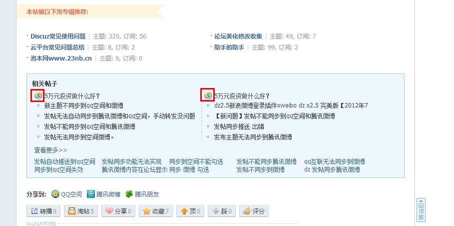

一些站长开启了Discuz!云平台,并开启了纵横搜索;后台通信正常接口也正常,索引进度也正常,搜索能跳转到纵横搜索页面,但是帖子页就不显示“纵横搜索的相关帖子”。可以分别从纵横搜索的索引状态、站点的接口通信状态、站点纵横搜索服务状态、站点纵横搜索的程序版本、站点的模板代码等方面排查问题。

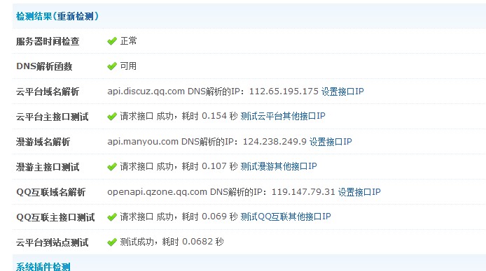

2、检查站点服务器的通信问题
检查站点后台——》云平台——》诊断工具,看看站点的通信状态是否正常:
如果通信不正常,请联系空间商调整服务器的通信;

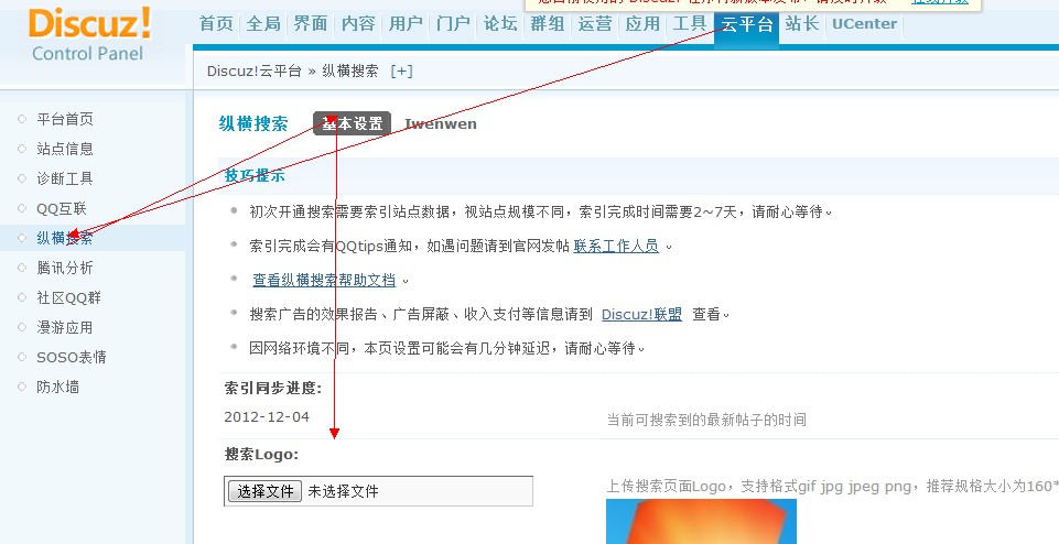

3、检查站点纵横搜索服务状态问题
如果索引完成,且通信正常,请按下面这样的操作步骤操作一遍:
1)、后台——》云平台——》站点信息——》 同步站点信息
2)、后台——》云平台——》平台首页——》重新开启下纵横搜索
3)、后台——》云平台——》纵横搜索——》 搜索设置  重新提交一下
操作完这三步,再到前台测试一下相关帖子的功能;
