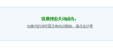

1、点击关闭纵横搜索,提示成功。

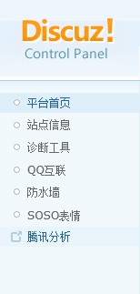

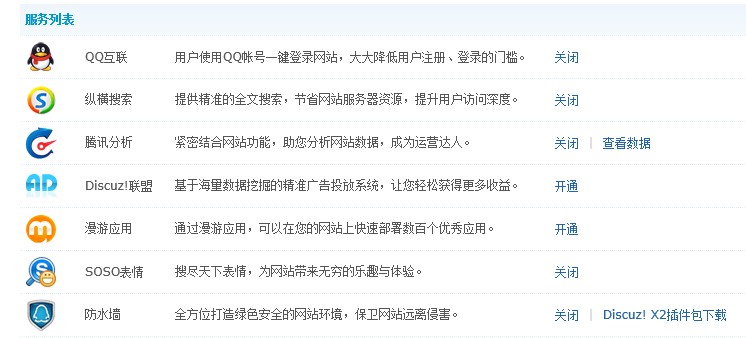

2、刷新以后,左侧导航里面纵横搜索确实不见了,但是右侧依旧显示没有关闭。

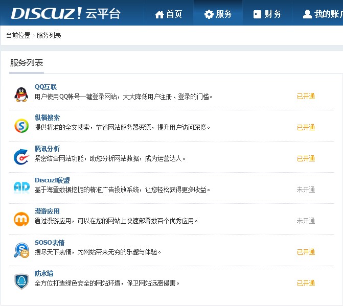

3、登陆Discuz!云平台,里面的纵横搜索也是显示开通状态。

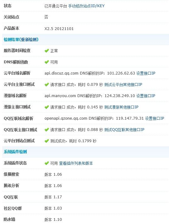

对了,补充一下,调用远程接口完全正常。
www.XXX.com/api/manyou/my.php访问也正常。

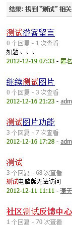

果然,又仔细注销了一次,更新缓存,问题依旧,关闭纵横搜索时,提示关闭成功,左侧没有了,右侧还是未关闭状态,还有就是论坛搜索时,纵横搜索貌似还是可用的。
so
so
