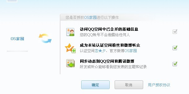

您好,您之前一直跟我说:DX2.0不包括 发帖同步到QQ空间和腾讯微博  和 QQ 注册提示授权两个功能
请问 对于DX2.0  是开通了QQ互联,就会有上图所示功能,还是要安装腾讯微博开放平台插件,才可以?

谢谢  我解除QQ绑定 再重新绑定就可以了
但是真没搞明白是怎么好的 ,我当时从5D6D搬过来 并升级到X2就一直有这个问题 没解决
当时不能QQ登录,就重新解绑过
后面部分帖子丢失 ,又本地搭建恢复了数据
重新安装的论坛,恢复的数据,还是不可以
后面安装了腾讯微博开放平台插件, 就可以同步到微博了
现在 重新解绑QQ  或用新QQ注册 就可以有提示 QQ授权页面,而且也可以同步了
不知道病根在哪里 稀里糊涂的就好了  呵呵

由于5D6D的站点本身没有同步QQ空间和腾讯微博的功能,所以升级Discuz! X2后,默认所有帐号没有设置同步QQ空间的腾讯微博的授权,需要用户解绑重新绑定一下才可以
