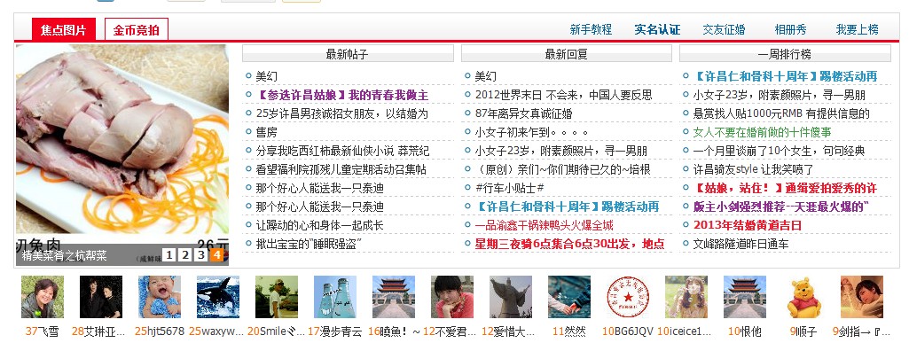

可DIY的四格 非插件。。
会员导航
可DIY的四格  不是插件
模板(正在使用的模板)--discuz.htm
找到<!--{if empty($gid)}--><!--{ad/text/wp a_t}--><!--{/if}-->
在这句代码下加:

可DIY四格素材  放置您所使用的模板图片目录里/static/image/
四格素材.zip (3.52 KB, 下载次数: 580)
会员导航素材(不用的直接省略)    放置您所使用的模板图片目录里 /static/image/
会员导航素材.zip (379 Bytes, 下载次数: 663)
diy导入
forum_discuz.zip (5.39 KB, 下载次数: 723)
