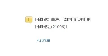

我的这个网站以前只是web下的一个bbs,现在用一个域名绑定子目录了QQ互联不好使了,
如果从我的主域名www.azsai.com/bbs进去用QQ登录结果如图1:地址非法 图1: 图图图1.jpg

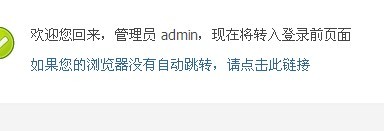

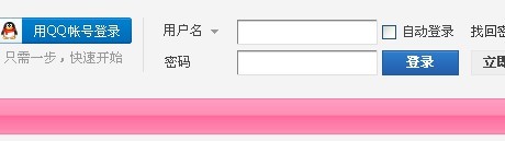

明明显示登录成功了,但是往后看还是不在线 如图3:
这是怎么回事啊?求指教{:soso_e154:}

技术人员在不在啊?可以可以帮我看下问题出在哪?用新绑定的域名 可以QQ上去,但是一点击别的页面就显示不在线了?

两个问题:
首先说下域名问题,Discuz! X2.5的QQ互联只支持同步站点信息的域名QQ登录,其他域名会报错,所以你选定主域名后同步站点信息即可,就不再有21006的报错了;
二登录成功不显示成功的问题是你站点的模板问题,换为默认模板即可解决,或者修改你自己模板的代码,修改方法:
Discuz! X2.5 QQ互联授权后页面不变化问题的模板修改方法
https://discuz.dismall.com/thread-3009927-1-1.html

谢谢,明白了。
