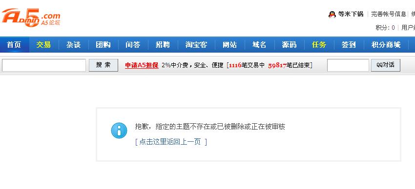

[已解决] QQ互联登陆之后提示“指定的主题不存在或已被删除或正在被审核”

刚开始以为只是少部分站点出现这个问题 试了试 A5一样也存在这个问题
官方速来人啊 ……………………
在版块列表页和主题内容页面 进行QQ登录 就不能跳转了
otherbank 发表于 2013-1-14 14:52:49 | 显示全部楼层
官网是最新的程序,测试未出现这个问题,测试你网站发现你网站refer的tid和fid没有回传值,猜测你站点的程序文件被修改了,你后台校验下文件,将修改过的文件覆盖一下,特别是QQ互联相关的程序文件用默认文件覆盖一遍
otherbank 发表于 2013-1-14 15:14:59 | 显示全部楼层
QQ互联1.16有过这个报错,在1.17已修复此问题。
可能是未完整升级QQ互联1.17导致的,请按下面的方法二重新升级下QQ互联的版本:
QQ互联升级到1.17报“QQ互联APPKEY无效,错误代码:11000”错误的解决方法
https://discuz.dismall.com/thread-3168334-1-1.html

 楼主| MomentTime 发表于 2013-1-14 15:17:40 | 显示全部楼层
可能是未完整升级QQ互联1.17导致的,请按下面的方法二重 ...
是升级不完整吗?
我通过https://discuz.dismall.com/thread-3168334-1-1.html  现在登陆已经没问题了,谢谢
