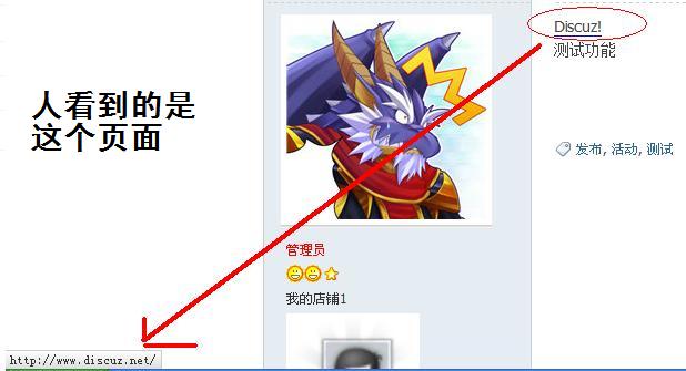

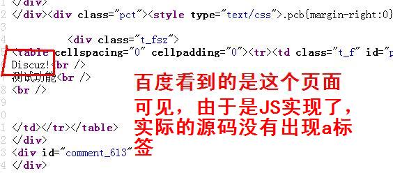

sw08 发表于 2013-1-11 18:27:03 | 显示全部楼层
这个功能是JS实现的,所以你懂的……跟没有一个样。

sw08 发表于 2013-1-12 09:58:12 | 显示全部楼层
月白花凋 发表于 2013-1-12 09:40
不太懂。你说清楚点好不好哈
看图片就懂了 :
其实这个功能的确不怎么用插件,我个人推荐词语过滤替换功能

 楼主| 月白花凋 发表于 2013-1-12 14:37:46 | 显示全部楼层
月白花凋 发表于 2013-1-12 12:03
厉害,我得好好理解下。真太谢谢你了。我看完再回复你哈
呵呵呵。你可以看下我那个帖子。我已经看过源码了。是有a标签的,没有用js调用
源码是这样子的:
欲知后事,待续……<br />
更多小说尽在<a href="http://www.ta32.com" target="_blank" class="relatedlink">32网</a>和<a href="http://www.ta32.com" target="_blank" class="relatedlink">32论坛</a>网</td></tr></table>

sw08 发表于 2013-1-12 16:28:03 | 显示全部楼层
月白花凋 发表于 2013-1-12 14:44
看了下,X2.5改进了,但是这项必须选择为"是".
X2.0全部都是JS
 楼主| 月白花凋 发表于 2013-1-12 16:56:17 | 显示全部楼层
X2.0全部都是JS
