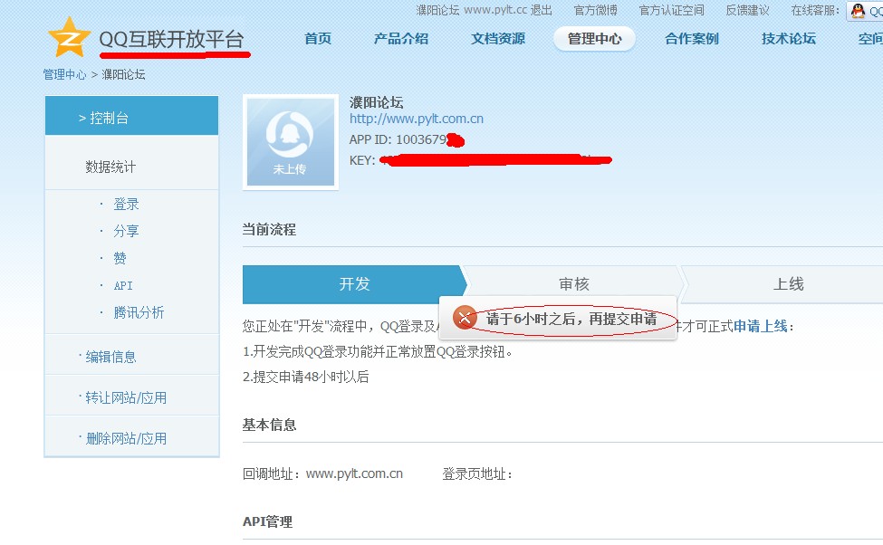

网站更换域名后,吧域名301定向到新域名上了,然后qq互联登录就不能用了
提示
抱歉,当前存在网络问题或服务器繁忙,详细错误:connect_error_code_20003,错误代码:20003,请您稍候再试。谢谢。
不知道怎么解决了,不知道是哪里出了问题,

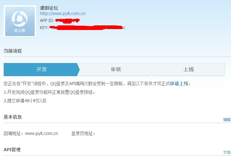

我又重新申请了一下,不知道是不是等三天以后用新的,谁来帮哥们一下啊,谢谢

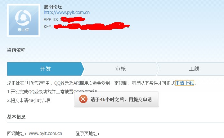

这是我又申请的,
这提示的,48小时候提交申请,是不是要等2天以后,才可以用呢?

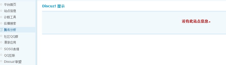

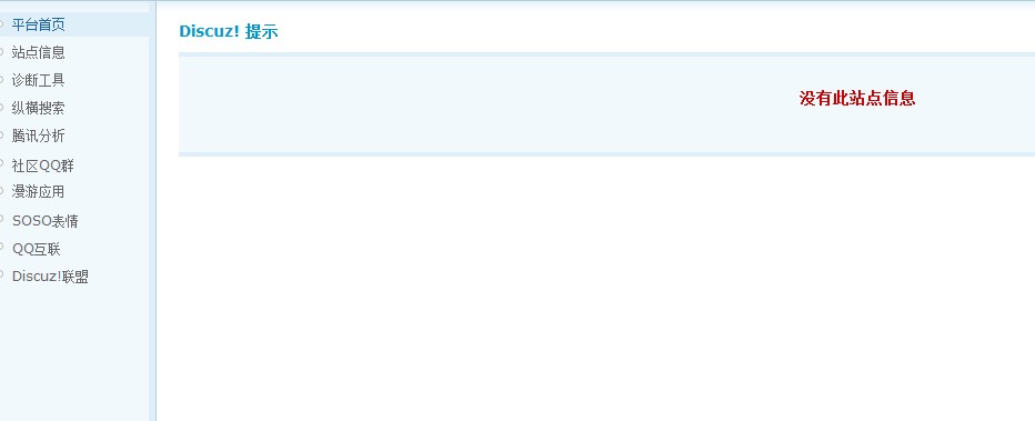

还有,我以前的qq互联,腾讯分析,dz联盟,里面都是可以打开的啊,现在都打不开了
是不是因为app id 变了的原因,求解

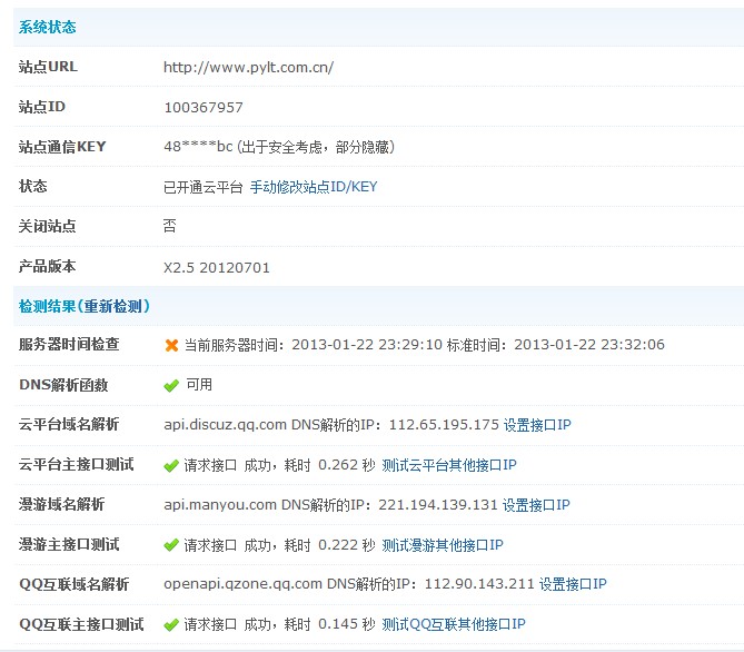

otherbank 发表于 2013-1-23 16:34:02 | 显示全部楼层
100367957  此ID并不是Discuz!云平台的ID,请问站长是从哪申请的?
请恢复Discuz!云平台的id和key,自己不要随意更改:
进入站点后台->云平台->诊断工具下,点击手动修改站点ID/KEY,在弹层里将站点ID、KEY删掉,同时将云平台状态改为尚未开通云平台。
然后进入后台-》云平台下重新开通云平台,会有url重复注册的提示,按提示找回ID和KEY,再同步站点信息就可以了。对各云平台服务重新开启一下就可以了

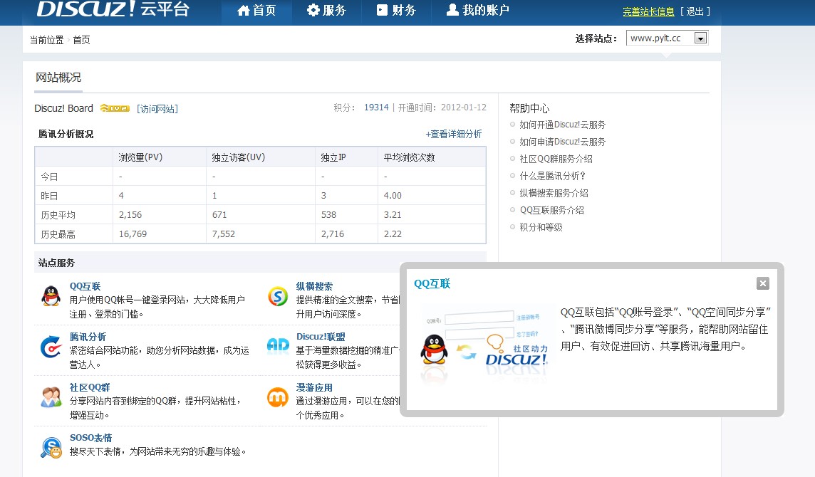

qq互联开放平台
我以前的是从dz云平台开通的,但是现在找不到以前的id了

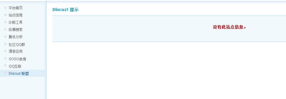

这个是云平台的登录界面,找不到以前的id和key了,郁闷啊~

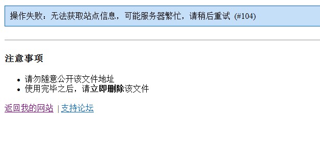

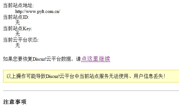

按照你说的,操作了一下,出现这个问题,
点这里继续的,出现下面的页面

otherbank 发表于 2013-1-25 15:23:08 | 显示全部楼层
先用原域名指到指到这个服务器,然后进入站点后台->云平台->诊断工具下,点击手动修改站点ID/KEY,在弹层里将站点ID、KEY删掉,同时将云平台状态改为尚未开通云平台。
进入后台-》云平台下重新开通云平台,会有url重复注册的提示,按提示找回ID和KEY即可。
找回后,再用新域名登录站点后台同步站点信息。
