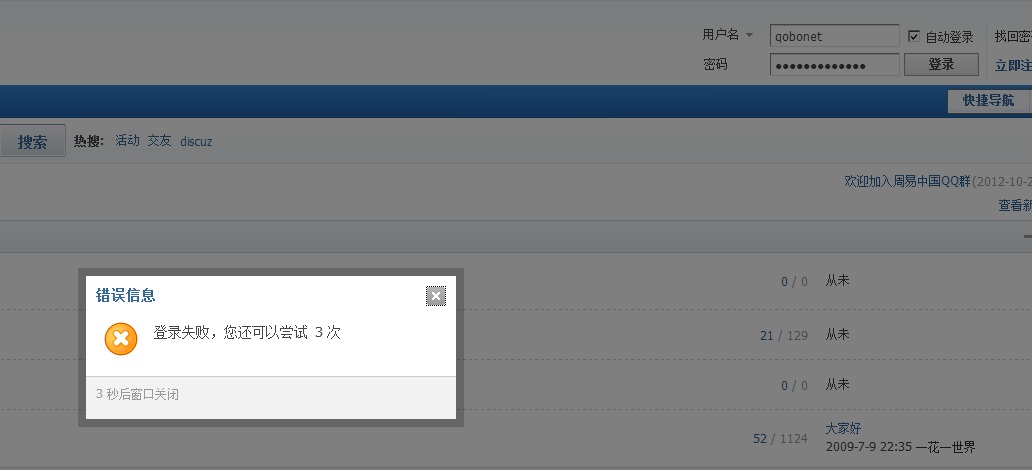

有没有登陆文件啊,肿么能解决
由VBB3.84转到PW6.0-PW6.32-PW7.5 ,然后转到DZ2.5
PW可以正常登陆.

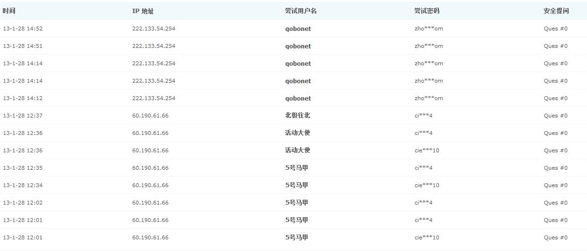

转到VBB用正确密码登陆提示如面所示,两个管理员账号在PW登陆过,目前可以登陆.
本版里面的2.0X的和7.2的LOG文件替换过也不起作用..
