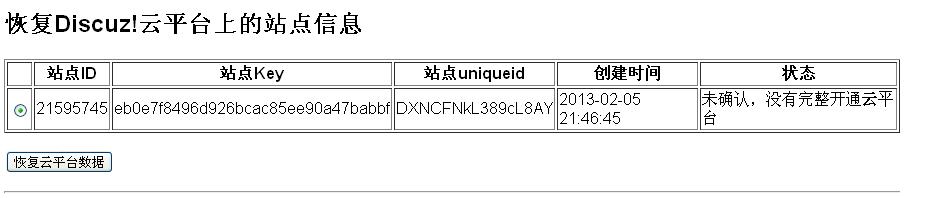

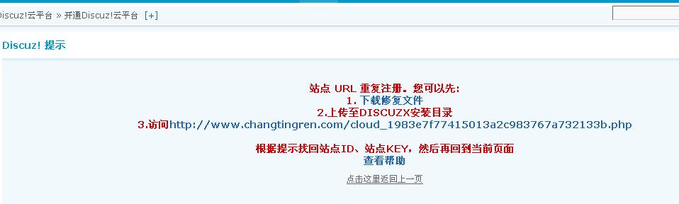

 楼主| jackbo 发表于 2013-2-6 18:59:03 | 显示全部楼层
otherbank 发表于 2013-2-6 14:10
自己更换云平台绑定QQ号的方法
https://discuz.dismall.com/thread-2616005-1-1.html
 楼主| jackbo 发表于 2013-2-6 18:59:50 | 显示全部楼层
从下到下就是整个操作过程,麻烦帮我看一下,谢谢
otherbank 发表于 2013-2-7 09:25:28 | 显示全部楼层
这个方法的第六步是让你换个域名,你换的什么域名?
otherbank 发表于 2013-2-7 09:25:59 | 显示全部楼层
能按照解决方法的步骤一步步操作吗?
