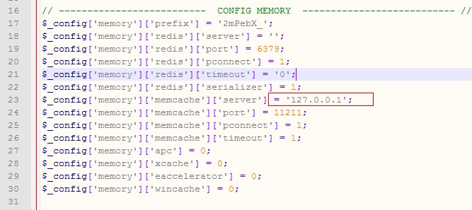

dz默认的配置文件是没有开启memcache的,这需要我们手动更改下根目录下config文件夹中的config_global.php文件
按照上面的配置即可。

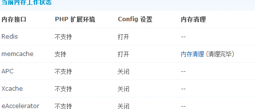

好了现在就可以到后台查看memcache是否生效了。

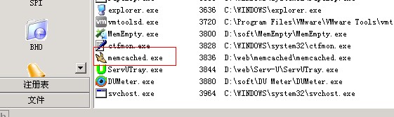

如果后台不显示内存清理只显示 php扩展环境为“支持” config设置为“打开”  后面的内存清理为“--” 不显示内存清理那么请检查
memcache进程是否存在

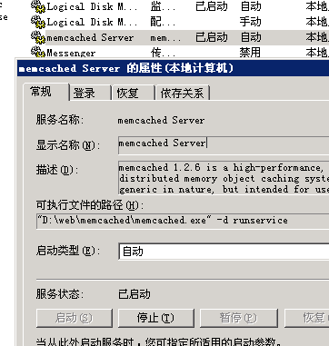

另外检查
我的电脑--右键--管理--服务和应用程序--服务--检查memcache Server服务是否为自动,右键查看属性 查看服务状态是否为启动,如果没有请手动点击“启动”,并将启动类型设置为“自动”
测试完成 后台显示为
