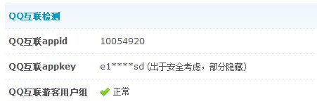

之前的QQ互联用户无法登录,这与你更换了相关的APPID和appkey有关,需要先找回之前的云平台id和key即可,云平台id和key是独一无二的不要与其他站点共用,请描述一下你之前的云平台id,或者描述你中间更换域名或者更换appid的操作,我们给你分析一下。

额。。。没有进行过QQ互联的api或者密钥的更改。
