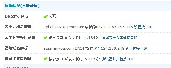

诊断工具,显示如下:
站点URLhttp://www.710z.com/
站点ID5062578
otherbank 发表于 2013-2-27 10:43:59 | 显示全部楼层
从你诊断工具测试截图来看,通信速度很慢,操作云平台时会超时报错;

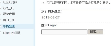

otherbank 发表于 2013-2-27 10:44:39 | 显示全部楼层
先同步站点信息,看看能同步吗
 楼主| 醉壶仙 发表于 2013-2-27 17:01:57 | 显示全部楼层
先同步站点信息,看看能同步吗
谢谢回复,同步没有问题。下面是截图:
 楼主| 醉壶仙 发表于 2013-2-27 17:03:48 | 显示全部楼层
同步后的引索同步进度时间也更新了
otherbank 发表于 2013-2-27 17:07:34 | 显示全部楼层
同步后的引索同步进度时间也更新了
嗯,遇到这个问题,可以先同步站点信息,然后对有问题的服务可以重新开启一下,通信正常的话会很快恢复使用
 楼主| 醉壶仙 发表于 2013-2-27 23:08:31 | 显示全部楼层
非常感谢,今天可以正常关闭,然后重新开启纵横搜索就解决了!{:soso_e179:}
