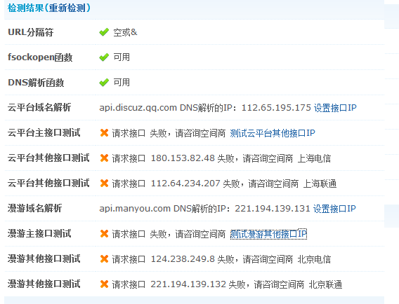

前两天将服务器做了一下升级!
环境:Windows2012+IIS8.0+php5.2.14+wincache
     现在发现在同一服务器中,2.5的论坛在登陆后台的时候特别慢,一般需要20~30S才能登陆进去,进去之后速度就很正常了!
     经过研究发现有可能是和云平台有关,用诊断工具测了一下,发现报一下错误:
分析:
1:按照这个错误,应该不是服务器DNS的问题,因为IP已经正常的解析出来了;
2:也应该不是服务器权限的事,因为云平台可以正常连接到我的站点的;
3:在服务器上我也可以正常ping通几个IP的;
4:应该也不是防火墙的事,不管我打开还是关闭,都出现这个错误;
5:php.ini中的allow_url_fopen 已经打开了!
6:最奇怪的一点是,既然QQ互联接口测试是失败的,为什么我网站的QQ登录还可以使用呢?而且其他应用也很正常!
排除:
1.排除系统问题
  我装的windows 2012在其他的机器上是可以正常使用云平台的!
2.排除硬件网络的问题
  在我的机器上用windows 2008 R2是可以正常使用云平台的
3.排除安装问题
  反复的安装了三遍依旧未能解决
咱们有没有云平台的测试API什么的或者有什么办法能让我看一下返回的错误!
otherbank 发表于 2013-3-5 12:19:59 | 显示全部楼层
截图下诊断工具,并留一下站点地址,我们测试下通信情况

otherbank 发表于 2013-3-6 10:50:39 | 显示全部楼层
逍遥狼_712 发表于 2013-3-5 12:32
地址:http://bbs.ziyoubing.com
注:我的服务器是双线双IP的!
从截图来看,服务器的dns解析配置正常,
但是不能请求云平台服务器的接口,
一般是服务器开启了防火墙等安全设置导致的,请联系空间商调整下服务器的设置
