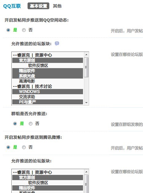

我发现现在我的站点存在发帖无法听不到QQ空间和微博。
后台QQ互联设置都开启了,无误!
所以该检查的文件都检查了,代码存在!

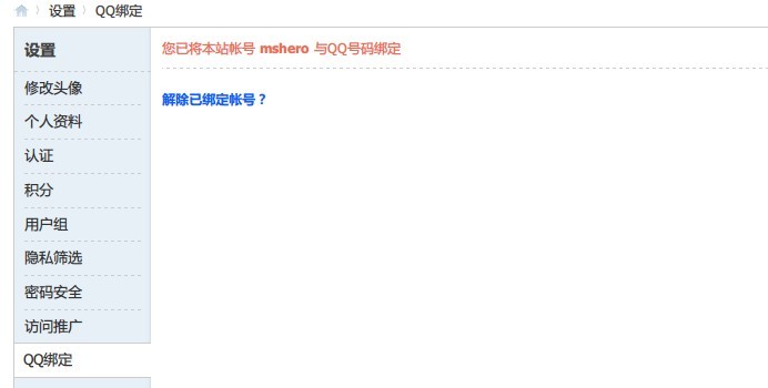

使用qq注册的用户无第三个发帖同步到微博的选项,个人资料的QQ绑定只有解除绑定没有授权选项
请问官方如何解决?

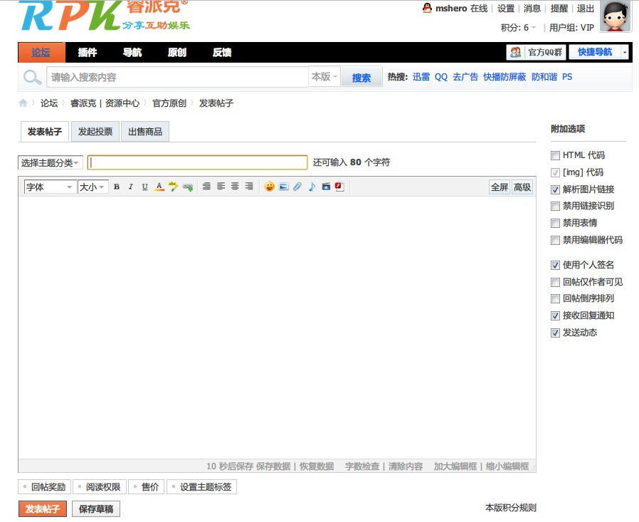

发帖页没有同步到 空间和微博的按钮,应该是模板修改过程导致的,建议先完全切换默认模板测试功能,功能没问题了,再进一步根据默认模板修改你的模板

后台设置无误!
发帖无同步选项
个人资料的QQ绑定无授权选项
 楼主| ROUSTAR31 发表于 2013-3-13 10:31:17 | 显示全部楼层
我又折腾了下:
1:我更换了KEY
2:将账号解除绑定,重新绑定就有了。
解决了就好,哈哈

otherbank 发表于 2013-3-13 10:42:40 | 显示全部楼层
ROUSTAR31 发表于 2013-3-13 10:25
后台设置无误!
从你5楼的截图来看,这个QQ号注册的时候没有授权 同步到QQ空间和微博,所以设置里面无法设置
