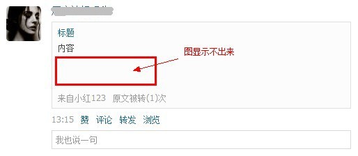

如果您的Discuz! X2.5论坛在使用QQ互联的同步分享功能时,帖子内的附件图片不能正常显示,如下图:
您可以可先以下方法修正,或等待Discuz!X2.5的下个补丁包。
修正方法:
1、请先确保论坛为Discuz!X2.5、 QQ互联插件版本为1.17(可以论坛后台-应用-插件-插件列表选择系统插件,查看QQ互联插件版本)
2、 解压附件压缩包,将Connect.php文件上传至 论坛根目录/api/manyou/Service 目录下即可
Connect.zip (4.91 KB, 下载次数: 1033)

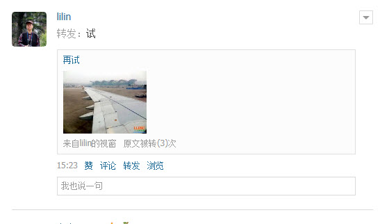

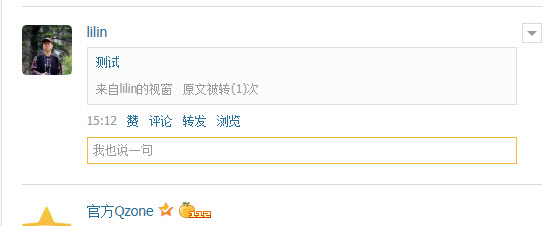

lldsc 发表于 2013-3-14 15:16:44 | 显示全部楼层
新帖子试了一下,还是不显示图片。
lldsc 发表于 2013-3-14 15:27:54 | 显示全部楼层
反复试了几次,一会有一会又没有,不知怎么回事。不过还是要感谢楼主,献花{:soso_e163:}
