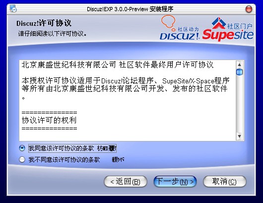

另外不知道大家安装的时候是不是都有乱麻出现,就是在第一步选项是否同意安装的按钮后面。
我得系统是XP-SP2  DISCUZ!EXP是GBK版   应该没问题啊……  IE编码为自动。

有一个地方我注意到  就是安装的第二步时 出现了一点乱码   大家看看有没有这样的情况
安装2.0的时候也有……  是这个导致的吗?
是不是编码有问题?  应该如何解决那?

注意到你的WindowsXP更换了主题,乱码问题请检查一下是否是更换主题的字体有兼容性问题,可以换回默认主题试一下。

按照你的方法修改了
的确如此  主题的问题  非常感谢Nanu !!!
