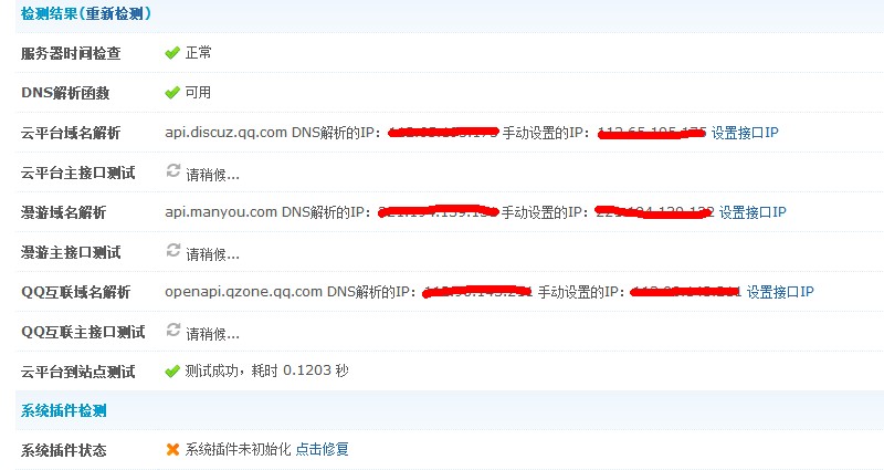

调用远程接口失败。请检查您的服务器是否处于内网以及您服务器的防火墙设置。 04A_~R~L{6U0XFYU_F67K]4.jpg 不能正常关闭,其他云服务都正常,之前也正常,后来重新安装一次就不能用了。已经按照官方说的方法试过,可是没有用。

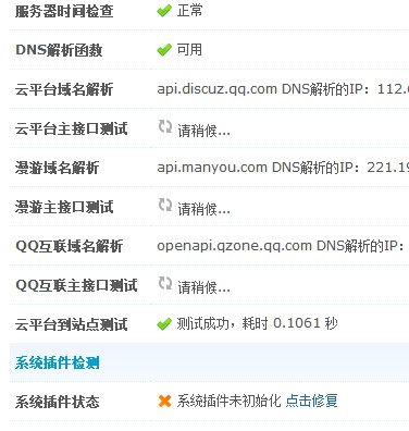

我的也是,QQ互联都登不了,也关不了,诊断没问题www.yunke.org

可以截图你参照此贴每一步的排查步骤,我们给你看一下,分析是哪步排查不详细的原因

                 4、通道一直处在加载中,如上截图;

通道一直在加载说明你服务器不能请求Discuz!云平台,所以云平台不能使用,
之所以不能请求,一般是服务器设置了防火墙,或者服务器没开启fsockopen等函数造成的,请调整服务器配置支持请求外网url,外网IP
