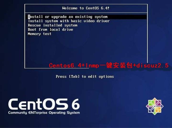

第一步:Centos6.4 64位安装教程及注意事项
首先来安装centos6.4 64位,安装过程没什么好说的,按照提示来一直下一步就可以了。

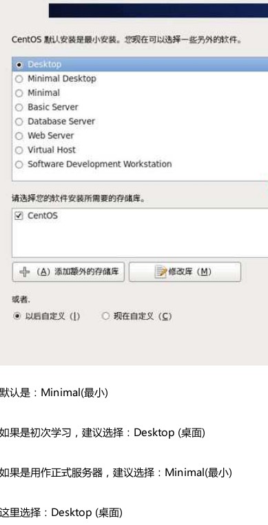

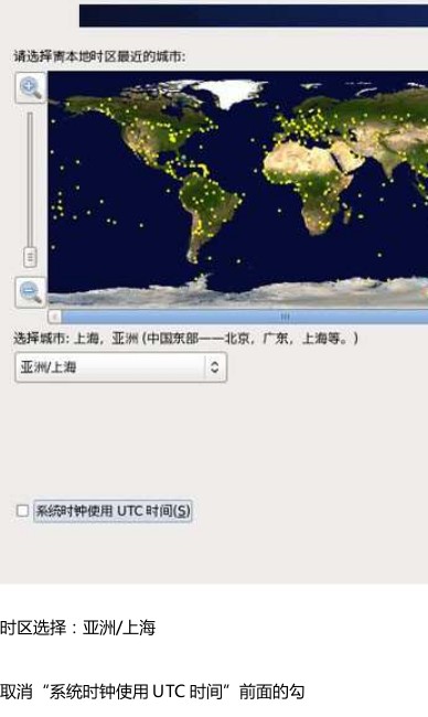

我们在安装过程中要注意的是
1.要把系统使用UCT时间的对号去掉
2.作为新手安装时建议选择选择Desktop模式

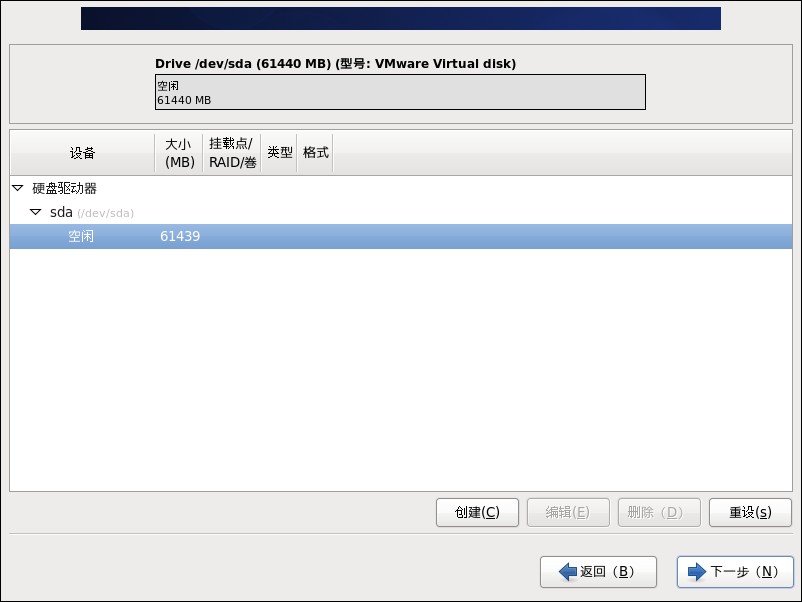

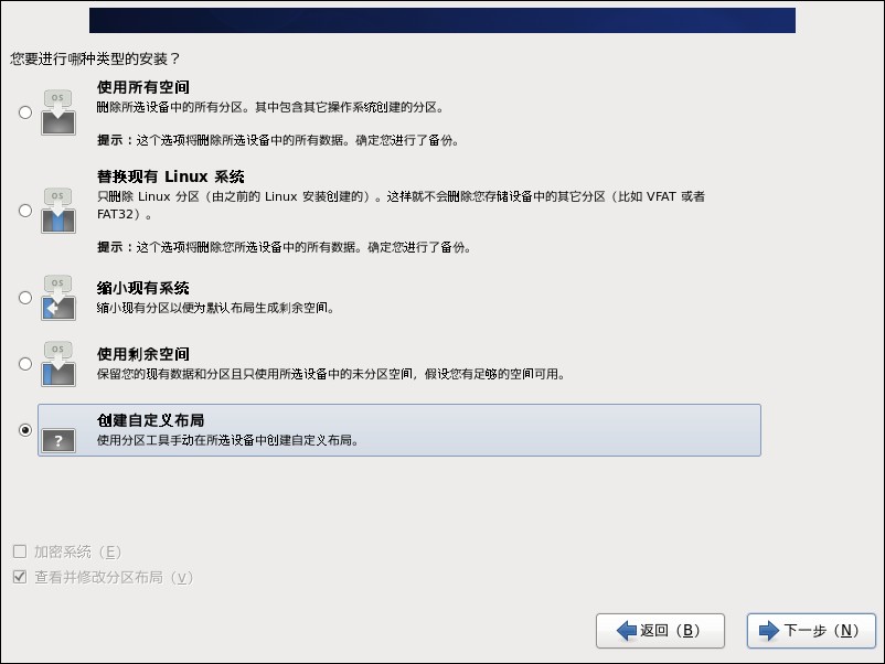

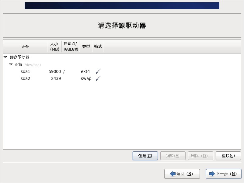

开始安装了 如果你的硬盘大于6个G 就选择自定义布局
把原来centos 自己认到的并分好的区全部删除到只剩一个全盘我这里是60G
对于VPS来说分成2个区就可以了一个是数据分区一个是swap缓冲交换区,swap分区的大小一般是你这个VPS内存大小的1-2倍
分好区继续下一步

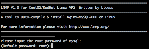

执行安装命令后,会出现如下界面:
这一步需要设置MySQL的root密码,输入后回车进入下一步,如上图所示:
这里需要确认是否启用MySQL InnoDB,(discuz论坛是不需要安装的直接选N)如果不确定是否启用可以输入 y ,这个可以单独在MySQL文件里关闭,输入 y 表示启用,输入 n 表示不启用。输入 y 或 n 后回车进入下一步,显示如上图所示:

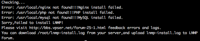

4、安装失败
如果出现类似上图的提示,则表明安装失败,说明没有安装成功!!需要用winscp或其他类似工具,将/root目录下面的lnmp-install.log下载下来,到LNMP支持论坛发帖注明你的发行版名称版本号(可通过 cat /etc/issue获得)、32位还是64位,并将lnmp-install.log压缩以附件形式上传到论坛,我们会通过日志查找错误,并给予相应的解决方法。

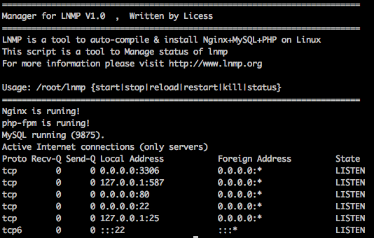

8、LNMP状态管理命令
http://lnmp.org/faq/lnmp-status-manager.html
