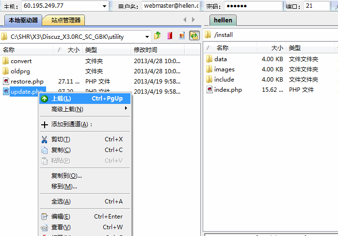

1、上传 utilities 目录中的 update.php 文件到 install 目录中,并确保 install/data 中的 sql 文件完整。

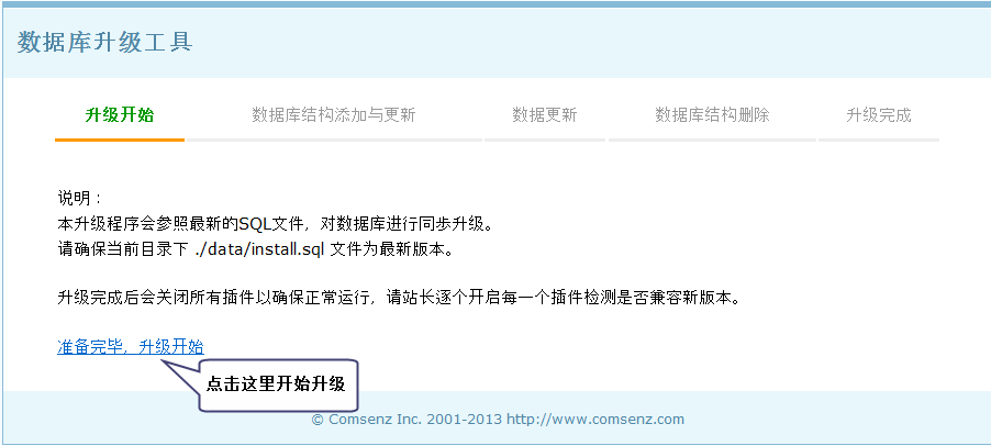

2、在浏览器中运行 http://www.domain.com/install/update.php 开始升级(其中 http://www.domain.com 为你的站点访问地址)
点击“准备完毕,升级开始”链接进行升级。

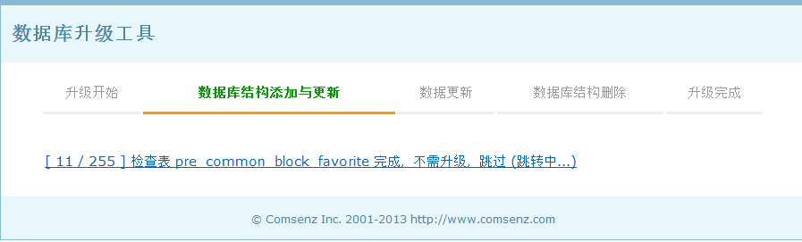

3、开始升级
升级过程全部为自动,无需人工操作,您只要耐心等待就可以了。
升级时间随着数据的大小和服务器性能而变, 依据测试,10G左右的论坛,从 2.5 升级到 3.0 大约需 1.5-2.5 个小时。

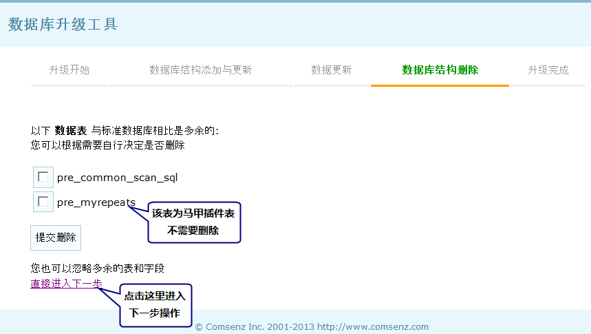

4、数据库结构删除
您可以选择删除与标准数据库相比是多余的的数据表和字段,您也可以忽略多余的表和字段。

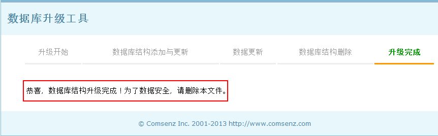

5、完成升级

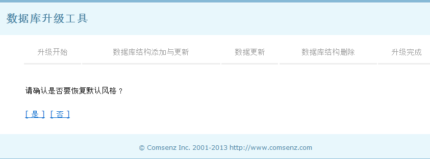

点击“直接进入下一步”请确认是否要恢复默认风格,如下图所示:
如果选择“是”您的站点将恢复站点默认风格。然后将自动更新缓存,等待缓存更新完毕后,站点升级完成。
