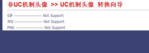

论坛转换完成,转换头像时,提示以下出错信息:
请问是什么问题?谢谢!
大家看看,现在都是默认头像.

完全按照要求转换,最后运行upgradeavatar.php时,出现这个提示.

我空间php是5.3.6,好像转换程序不支持这个版本的?
vinsonwang 发表于 2013-5-2 09:47:55 | 显示全部楼层
楼主编辑一下upgradeavatar.php这个文件,找到JPG这个大写文字,改成JPEG试一下 !

谢谢!成功了,确实是这个问题!不过只转换了115个
