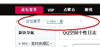

问题描述
适用版本: Discuz! X2.5
浏览器: 360
BUG地址: http://www.itjob123.com/forum.php?mod=forumdisplay&fid=2
如图,论坛导航下面的那个“论坛首页”哪里显示的颜色为白色,
求大神告诉一下,这个地方的颜色到底要在哪个地方改,说详细一点
好多地放颜色都试过了,都改不了这里
导航下面的论坛首页四个字显示为白色    贴内的这个部位也是白色

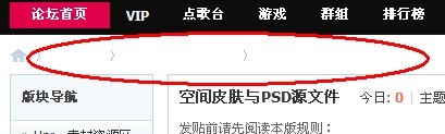

briskvoice 发表于 2013-5-2 10:07:46 | 显示全部楼层
.chart em, #pt .z a {
  color: #FFFFFF;
}这个类重新定义下颜色
 楼主| chenhang1397 发表于 2013-5-2 14:39:24 | 显示全部楼层
  color: #FFFFFF;
}这个类重新定义下颜色
问一下,这个类在哪里定义呀,,,,详细一点点
 楼主| chenhang1397 发表于 2013-5-2 15:58:45 | 显示全部楼层
  color: #FFFFFF;
}这个类重新定义下颜色
刚才在module.css这个文件修改了,但是没反应   ommon.css这个文件没看到你说的代码
briskvoice 发表于 2013-5-3 09:33:27 | 显示全部楼层
那更新下缓存看看
