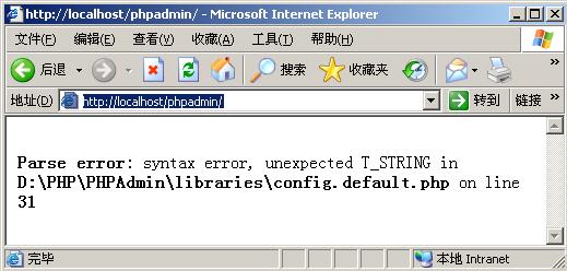

莹石 发表于 2006-7-3 00:31:17 | 显示全部楼层 |阅读模式
问题1:配置PHP重启后弹出下列错误!,如图:
问题2:安装phpmyadmin之后配置之后提示下列错误!
检查了一下,第31行为:$cfg['Servers'][$i]['controlpass']   = '';          // access to the "mysql/user"
                                                    // and "mysql/db" tables).
                                                    // The controluser is also
                                                    // used for all relational
                                                    // features (pmadb)
请问这个参数怎么设置?谢谢!
配置PHP重启后弹出下列错误!
配置PHP重启后弹出下列错误!
yydxyy 发表于 2006-7-3 21:29:00 | 显示全部楼层
请检查php文件夹里的ext文件夹下有无php_zip.dll文件是否存在另外检查php.ini配置路径是否正确!
下载得到 phpMyAdmin-2.8.0.2.zip ,将其解压到站点根目录,找到./libraties/config.default.php并复制到phpMyAdmin根目录命名为config.inc.php ,做以下修改:
搜索$cfg['PmaAbsoluteUri'],设置你的phpmyadmin的URL,如:$cfg['PmaAbsoluteUri'] = 'http://localhost/phpmyadmin/'; 注意这里假设phpmyadmin在默认站点的根目录下
搜索$cfg['blowfish_secret'],设定好root密码后这里也要填写比如ROOT密码xqin.com则设置为$cfg['blowfish_secret'] = 'xqin.com';
搜索$cfg['DefaultLang'] ,将其设置为 zh-gb2312 ;
搜索$cfg['DefaultCharset'] ,将其设置为 gb2312 ;
搜索$cfg['Servers'][$i]['auth_type'],默认为config,是不安全的,不推荐,推荐使用cookie,将其设置为$cfg['Servers'][$i]['auth_type']     = 'cookie';
注意这里如果设置为config请在下面设置用户名和密码!例如:
$cfg['Servers'][$i]['user']          = 'root';      // MySQL user-----MySQL连接用户
$cfg['Servers'][$i]['password']      = 'xqin.com';
本人的配置文件,仅供参考!
http://xqin.com/iis/config.inc.txt
打开浏览器,输入:http://localhost/phpMyAdmin/ ,若 IIS 和 MySQL 均已启动,输入用户ROOT密码xqin.com即可浏览数据库内容。
phpMyAdmin 的具体功能,请慢慢熟悉,这里不再赘述。
至此所有安装完毕。
