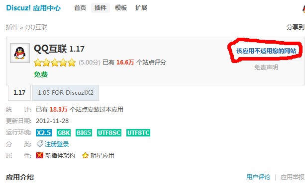

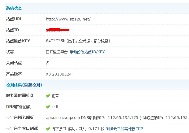

 楼主| xzf012 发表于 2013-6-19 09:27:39 | 显示全部楼层
otherbank 发表于 2013-6-18 15:37
此问题比较复杂
需要首先重新开启Discuz! 云平台
已经开通了云平台!但是在应用中心安装不了!

zcheck 发表于 2013-6-19 15:56:18 | 显示全部楼层
QQ互联在云平台里的,不用到应用里安装

 楼主| xzf012 发表于 2013-6-20 09:17:24 | 显示全部楼层
QQ互联在云平台里的,不用到应用里安装
云平台大框架X3是自带的,但是里面的各个应用还是在应用中心下载的,可以强制上传使用2.5版本的,但是不知道会不会有什么问题!
otherbank 发表于 2013-6-24 14:31:26 | 显示全部楼层
不需要安装,你安装上也不能用。
你同步站点信息,然后把你PW的QQ互联id和key换到Discuz! 云平台下就i可以了,得手动修改数据库表。
setting表的这俩字段 :
connectappid
connectappkey
