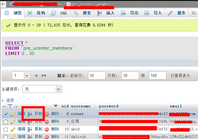

mahoupao 发表于 2013-7-28 19:47:37 | 显示全部楼层
需要你自己好好熟悉下phpmyadmin的数据库的一些格式。
pre_ucenter_members 这个表格里面,
先选择这个表格,进入后,类似这样的界面,选择其中一个用户,然后点击复制。

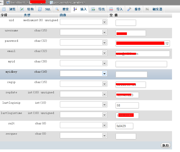

之后进入到下面这个界面,在UID一栏输入你要增加的UID,确认该UID是空的,如果UID存在的话,直接uc后台可以更改所有的信息。
然后把用户名改掉,必须是原有用户系统没有的,后面的一些信息最好也不要重复,
然后进入到uc后台,根据UID搜索就可以找到这个用户,把密码什么改成你I需要的,
然后就可以直接dz里面使用了。。有时候需要激活。
谨慎谨慎,这是直接更改mysql数据,出问题,本人概不负责。
请先备份好数据库。
