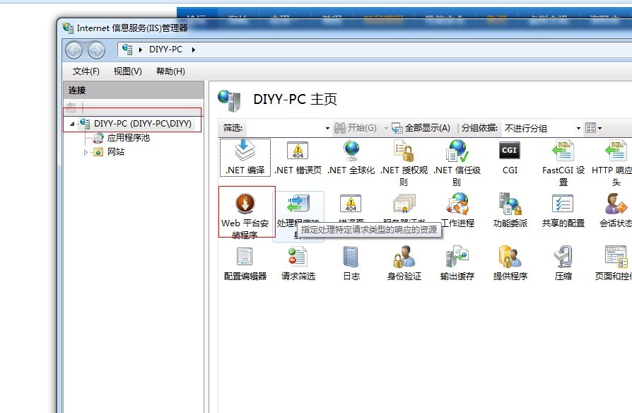

   首先到微软官方网站下载一个Microsoft Web 平台安装程序, 这个是干什么用的呢?就是用来安装php和fastcgi或者其他软件的,方便无比,不用自己到处分别去下载然后一个个安装了。安装好后,在iis里面会有如下界面

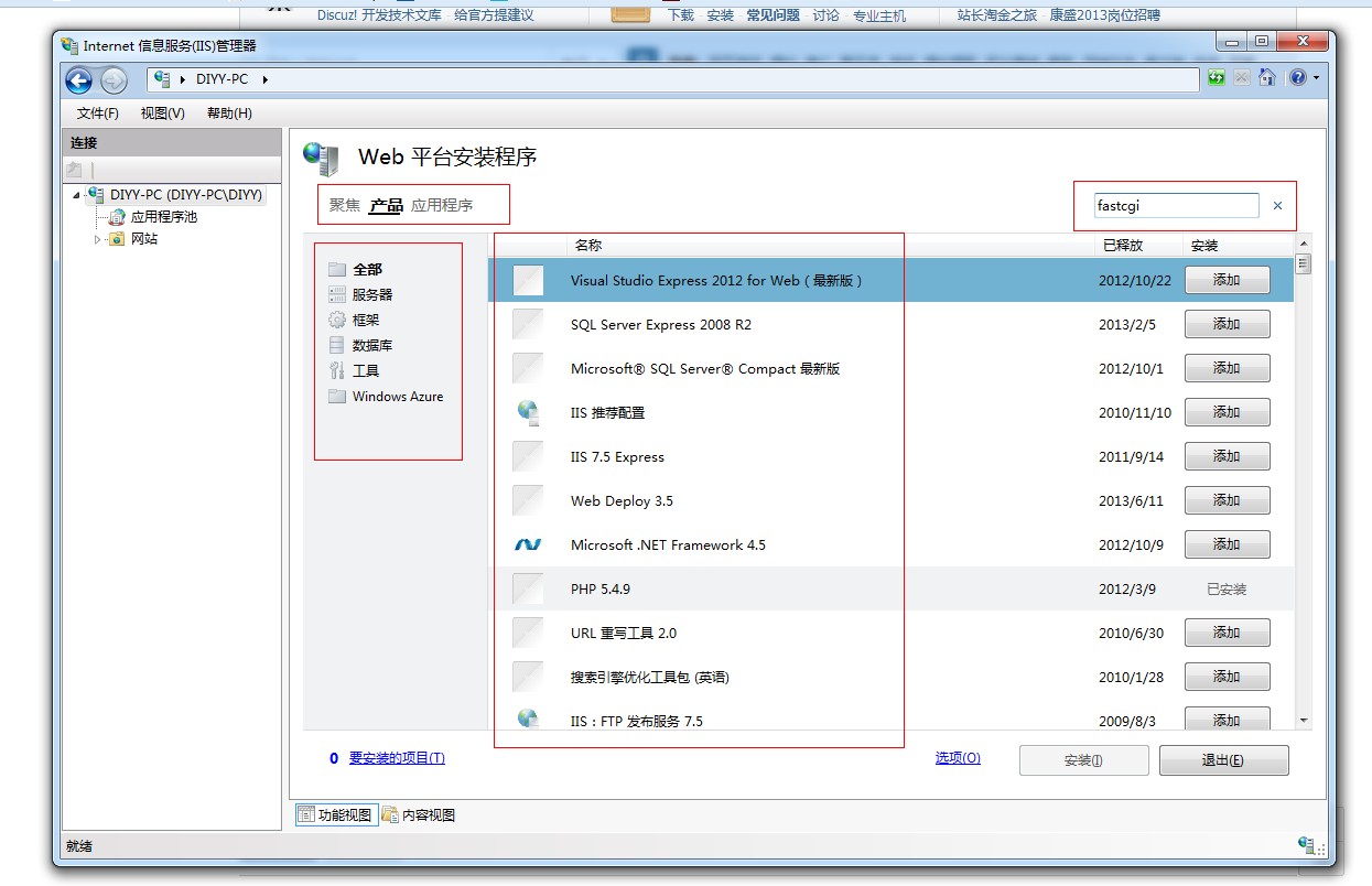

点击web安装平台,后出现如下界面,注意界面用红线框起来的地方,可以点击需要的软件进行添加安装,例如fastcgi  界面里面没有,则直接在搜索里面输入,回车搜索。安装过程就省略了,能部署网站的人都会安装程序,而其本程序的安装都是下一步下一步这种安装方法,没有特殊的。
下图是我已经安装的fastcgi和php版本
选择上面wfastcgi + php5.4 就足够了。安完这两个就ok了,不用调整其他的,接下来就可以在iis里面部署网站了,部署网站就不用讲解了,大家都会。
