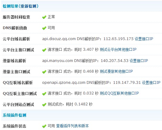

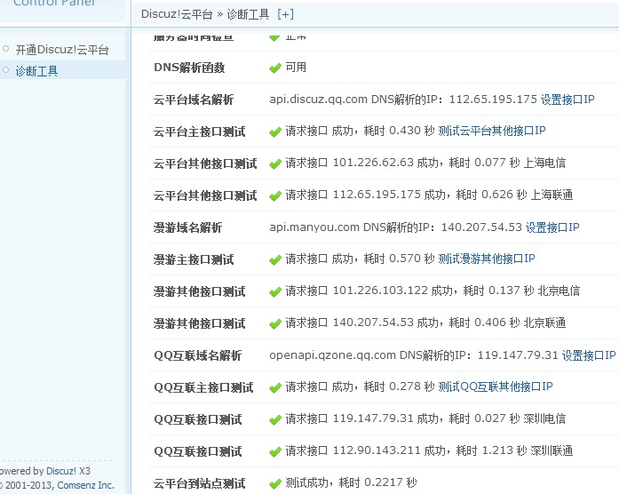

我的这个网站域名是:【www.uumylove.com】,之前用这个域名,反复的做过几个站点,包括用Discuz程序论坛、Wordpress程序博客等,以前开通过Discuz的云平台,今天我又用这个域名和Discuz程序做了一个论坛,但是新程序刚刚安装好了,重新安装的X3程序,但是在开通云平台的时候,出现了这个问题(注:我的主机是香港虚拟主机):An unknown error occurred. May be DNS Error. (ERRCODE:1)
还是没能解决,求解,谢谢!
经诊断测试结果如下截图:
小神猴子 发表于 2013-9-6 07:57:29 | 显示全部楼层
域名解析问题 或者环境问题

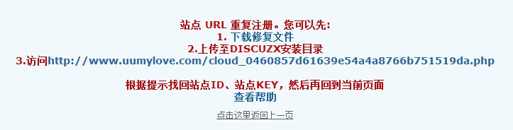

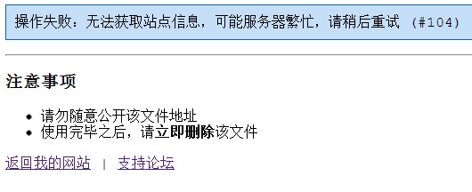

闪闪00 发表于 2013-9-8 01:12:15 | 显示全部楼层
QQ截图20130908011038.png 你下载这个文件,跟着他说的去做,就可以了,

小神猴子 发表于 2013-9-8 22:32:51 | 显示全部楼层
出现这个问题 首先关闭内存 然后 虚拟空间用空间商送的域名 访问 进行修复 然后用1级域名同步站点信息
云主机 VPS 服务器的 用IP访问论坛 进行修复 然后用1级域名同步站点信息 如果以上 不行 就是环境问题 机房防护墙问题
