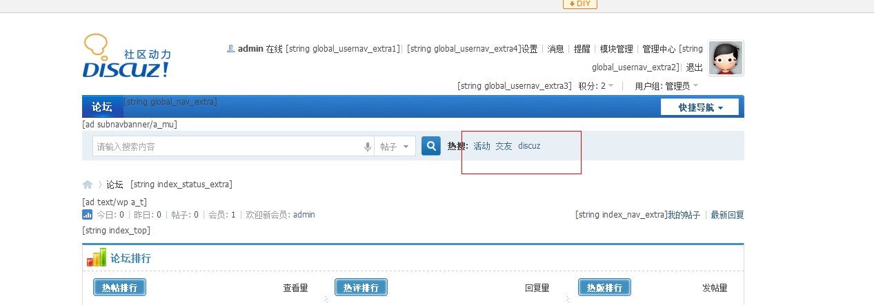

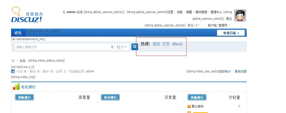

我在学习制作插件的时候遇到一个奇怪的现象,让我百思不得其解。
  1. <?php
  2. if(!defined('IN_DISCUZ')) {
  3. exit('Access Denied');
  4. }
  5. class plugin_test{
  6.         function global_header() {
  7.                 $a='test';
  8.                 //include template('test:t');
  9.                 return $a;
  10.         }
  11. }
  12. ?>
如果是直接return一个字符串,默认的页面一切都很正常。
但是……如果调用模板,问题就出现了!
  1. <?php
  4. }
  7.                 $a='test';
  8.                 include template('test:t');
  9.                 return $a;
  10.         }
  11. }
  12. ?>
  13. 这个代码也就是把include template前面的注释去掉了。
模板中什么都没有,有的只是一个:
  1. test
可是……问题出现了!页面中的字体发生了变化……如下图:
这究竟是什么原因呢?是我哪里写得有问题么?
还请各位大哥抽点时间帮我解答一下,先谢过了。
